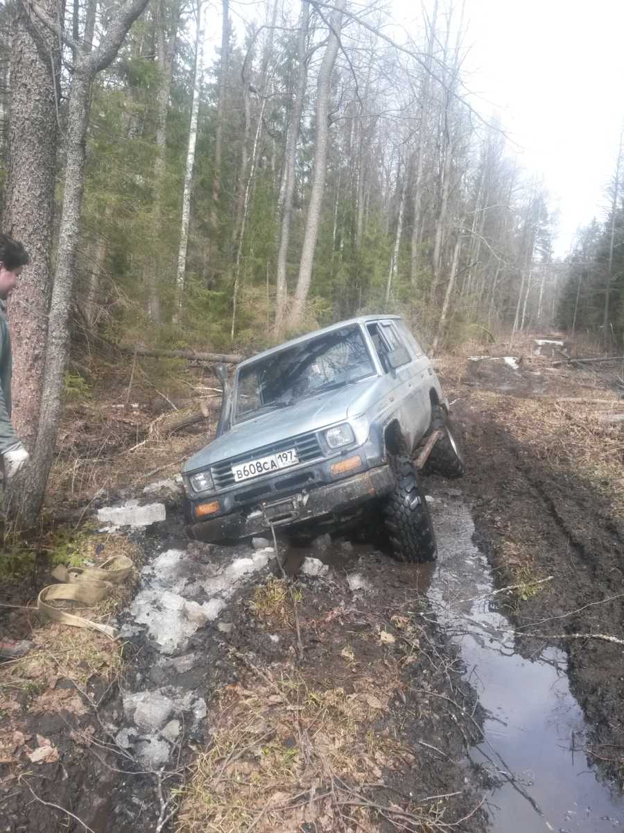

panzerwagen#18
Закон ома: Будешь с тросом-будешь дома! B) Плохо стоковой полуторке в грязи, очень плохо. Танцы с антибуксами, понижайками и прочими бубнами ситуацию не спасают, вымораживает то, что он обороты скидывает ооочень долго(13-14гг) Нужно качнуть немножко, а его на low тормозами кое как осадить получается, пока обороты не упадут.
Вон на фото семидесятка аж урчит от удовольствия)) она как дома, у Рэма дом другой. Если боя избежать не удалось, то у нас есть вес и дурь, плясать нужно от этого, засады только ходом на 4лок. Когда начал садится и есть надежда на стороннюю помощь, лучше не буксовать и не закапываться- баран посаженый "на мосты" вызволяется только тем, что крупнее шишиги, а не усугубляя можно обойтись и уазиком.
И все-таки на тяжеловозах в скачках не учавствуют 😉 имхо
