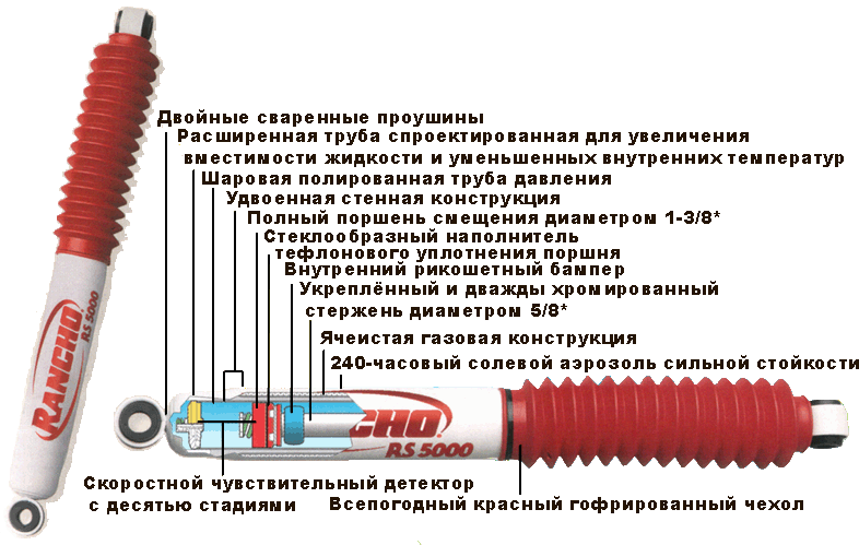

RS5221 передние
RS5056 задние

Ага! Серия RS 5000, газомасло, автонастройка под дорожные условия, увеличенный объём масла, поршень "сотового" типа, иные вкусности за небольшую цену... Оченно их сильно ругают... При этом ругающие, уж не знаю почему, сильно нахваливают "Билштайн". Последние я пробовал, начитавшись восторженных отзывов. Ну что... Долговечные они - это да, но страшно некомфортные, как на отбойном молотке верхом едешь. А вообще, наверное, надо просто пробовать - то, что одному замечательно, другому - не в кайф, и наоборот... Олег, спасибо за номера, попробую.

Да, попробуй, только они просто масляные похоже на то и односторонние (сокращаются легко, а обратно только вдвоём надо тянуть) 😆 Но они мне очень нравятся, работают мягко.

Цитата 1:
RS5000 (Америка)-двухтрубные гидравлические амортизаторы.
Двухтрубное циркулирование газа, совмещенное с 10-ступенчатой чувствительностью уровня угловой скорости, смягчает жесткое бездорожье и обеспечивает приятную езду на магистралях.
Технические особенности:
двухтрубные амортизаторы с ячеистой газовой конструкцией;
десятиступенчатый клапан, автоматически регулирующий жесткость, позволяет ездить с комфортом, как по автострадам, так и по бездорожью;
усиленный, дважды хромированный шток обеспечивает долгую службу в любых условиях;
специальное тефлоновое покрытие поршня увеличенного диаметра;
увеличенный объём гидравлической жидкости;
специально сконструированный пыльник полностью исключает повреждение штока.
+ Приемлемый уровень комфорта на проселке, приемлемые реакции на действия рулем.
- Низкий комфорт на асфальте и разбитой дороге.
Резюме. Заметен уклон в сторону улучшения ходовых качеств в ущерб комфорту. Ничем особо не блещет, но и без явных провалов.
Цитата 2:
Продукция под торговой маркой RANCHO производится только на территории США и продается по всему миру.
Амортизаторы серии RS5000, в течение последних пятнадцати лет, являются самыми продаваемыми
амортизаторами на внедорожники в странах Северной Америки.
Передовая технология производства амортизаторов и узлов подвески RANCHO основана
на тщательных испытаниях, проводимых и в лаборатории и на полигонах компании.
Это позволило устранить извечный компромисс между комфортом и надежностью,
с которым вынуждены считаться любые производители. Не секрет, что амортизатор можно сделать «неубиваемым»,
но при этом он будет настолько жестким, что езда на такой подвеске превратится в пытку.
RANCHO удалось сохранить комфорт увеличив долговечность до максимально возможного предела.
Уникальная конструкция переменного сопротивления давлению позволяет амортизаторам RANCHO
менять свою жесткость в зависимости от дорожных условий. Как мы уже отметили, амортизаторы Rancho выпускаются двух видов.
Первый из них - газомасляный амортизатор RANCHO® RS5000TM идеально подходит для установки на внедорожные автомобили любого класса.
Это двухтрубные амортизаторы с ячеистой газовой конструкцией - имеют ячеистую газовую структуру (с VFC переменной силой давления рабочей жидкости), внутренний рикошетный бампер, увеличенный рабочий ход и обладают повышенной надежностью при эксплуатации.
Они имеют усиленный, дважды хромированный шток, который обеспечивает долгую службу в любых условиях,
а также специально сконструированный пыльник, который полностью исключает повреждение.
Регулировка сопротивления амортизатора RANCHO® RS5000TM производится с помощью десятиступенчатого клапана,
который автоматически подстраивается под особенности дороги.
Таким образом, пока вы едете по автостраде, амортизатор будет пружинить легко,
как только вы свернете на проселочную дорогу, сопротивление амортизатора изменится
и ваша подвеска станет более прочной. В условиях полного бездорожья настройки амортизатора
вновь изменятся в сторону усиления. Любой амортизатор RS5000TM выпускается как в стандартном исполнении,
так и для подвесок с увеличенным клиренсом.
Таки их позиционируют как газонаполненные. "Распирает" однотрубники, газонаполненные аморты с газом высокого давления - у амортов с газовым подпором низкого давления такой эффект необязателен. Одностороннего действия аморты сейчас днём с огнём - наврядли сыщешь! "Ранчо" однозначно двустороннего действия, а то, что лёгкие на сжатие - так это один из режимов, рассчитанный на комфортное движение. Такую настройку для задней подвески пикапов и грузовиков применил (и даже запатентовал) "Габриэль". В отличие от "Габриэль", "Ранчо" перенастраивается автоматически во время движения, и эта "слабость" на сжатие будет присутствовать только при определённых дорожных условиях и условиях движения - ну, по крайней мере - в теории как-то так...
