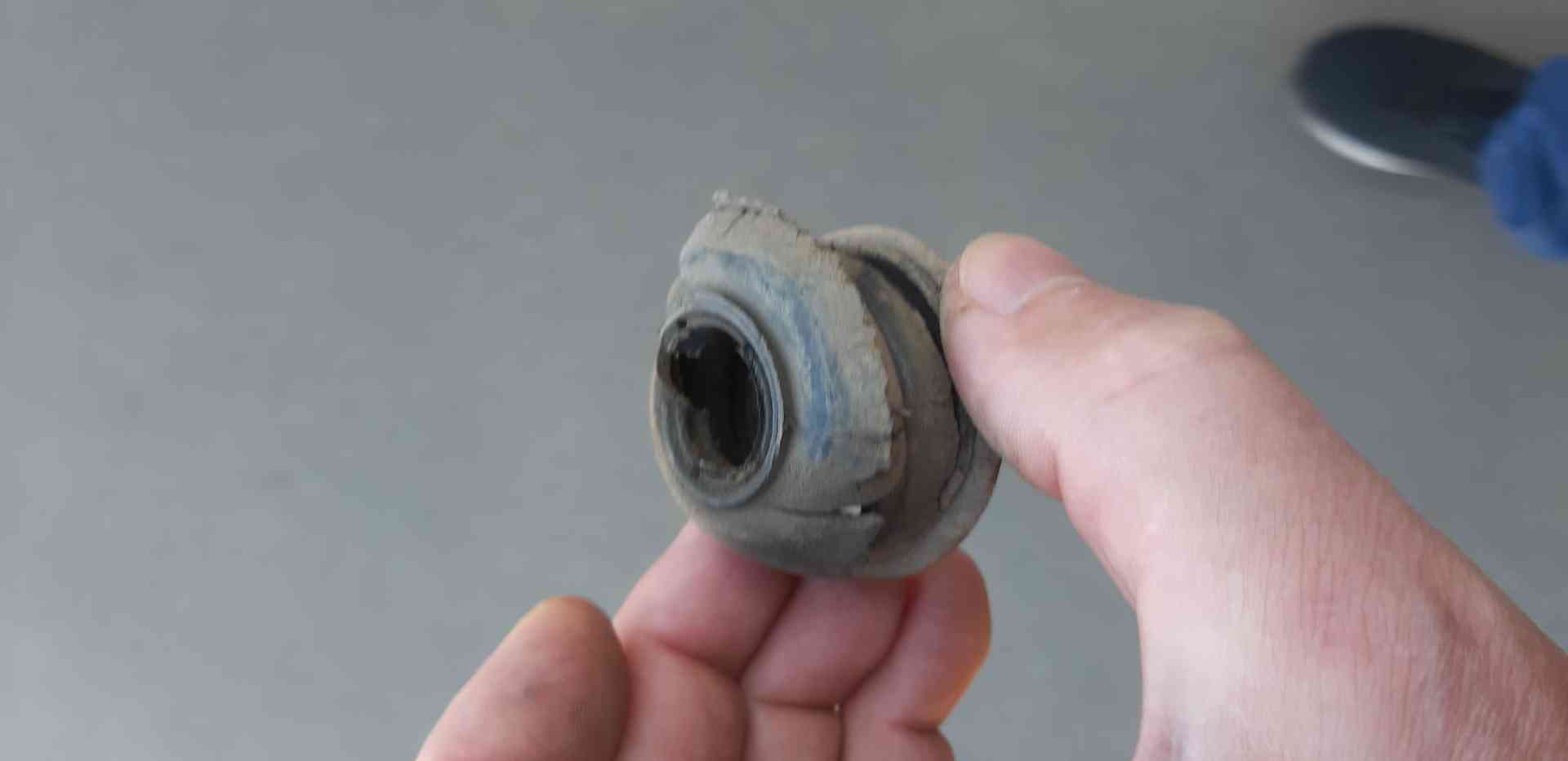

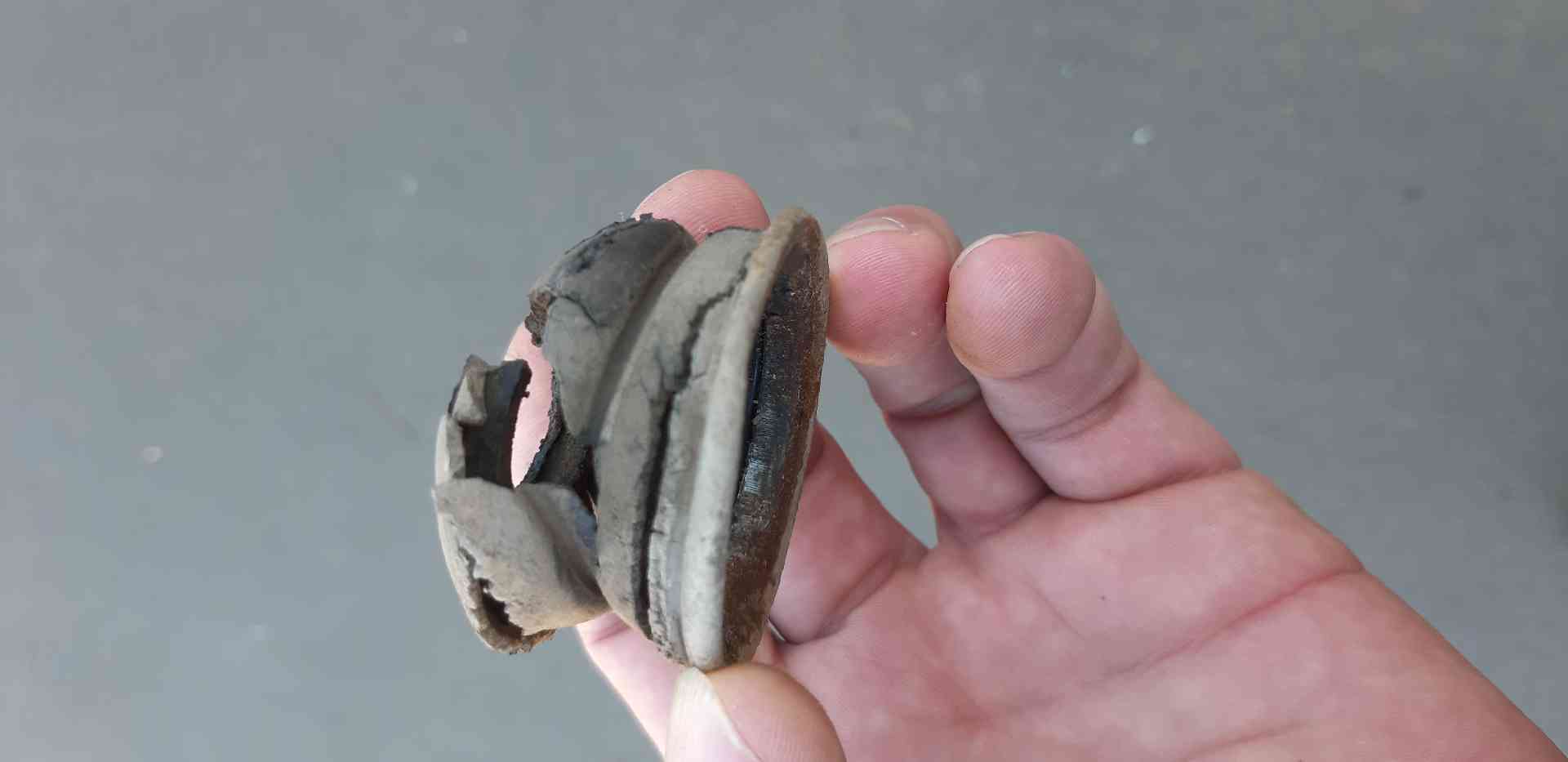

veled323#174
Спрошу здесь. Кто нибудь подбирал пыльник на рулевой наконечник. мои в хлам.
