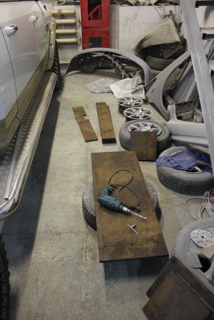

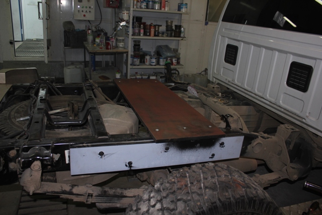

Передо мною была поставлена задача смонтировать на тепловоз заказчика груз весом от 300 кг в районе задней оси, никак не занимая пространства кузова. Было решено снять кузов с рамы, сделать выкройки из фанеры а потом вырезать на плазме из стали соотв заготовки и закрепить их на раме. Ниже выложу фотки основных стадий процесса.
Миха#2

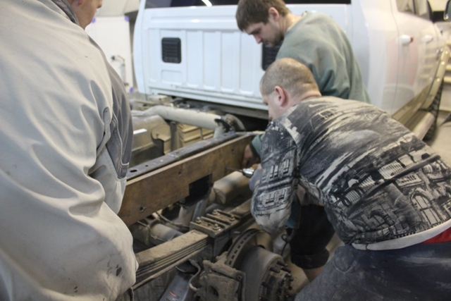

После демонтажа кузова и замеров на аппарате плазменной резки были вырезаны утяжеляющие пластины...
Миха#3

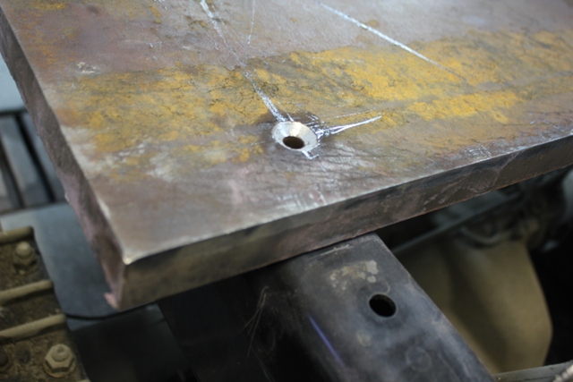

Чтоб не возникло проблем с разметкой отверстий на раме, решил использовать вырезанные детали как шаблон .
Миха#5

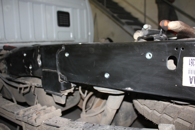

Крепление "массы" к раме было перенесено с наружной стороны на внутреннюю ...
Миха#6

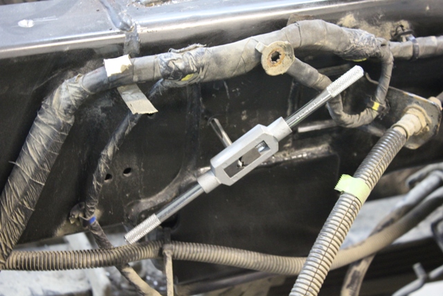

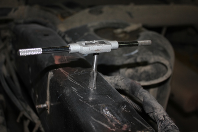

Для закрепления груза по бокам рамы, в нее (раму) были вмонтированы бонки с резьбой М10
Миха#7
... а там, где хватало толщины металла рамы - резьба М10 была нарезана прямо в раме
Миха#8

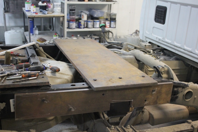

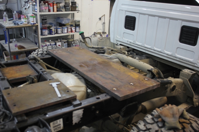

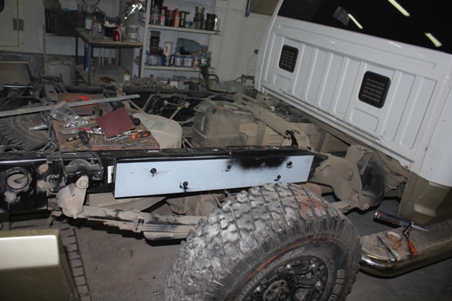

Черновая примерка
Миха#9

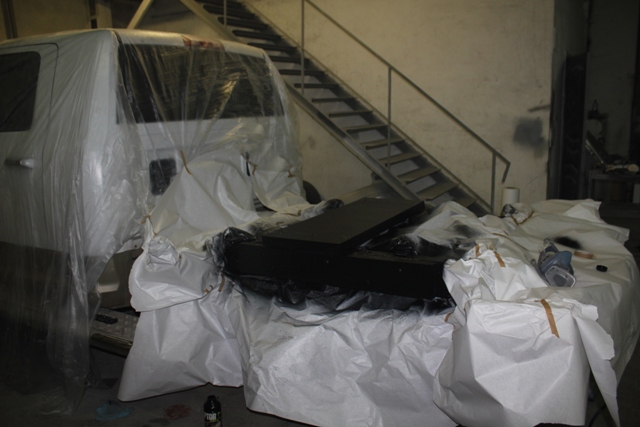

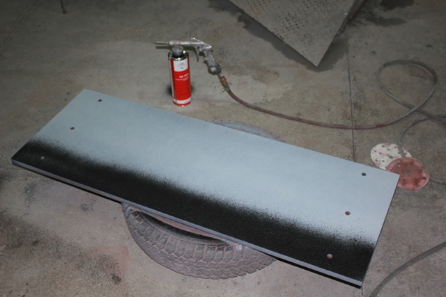

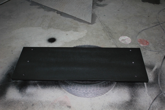

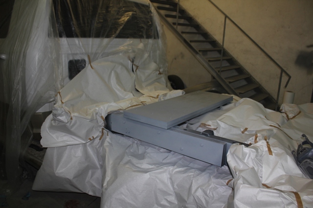

Конечно такой металл будет ржаветь до конца лет, но чтоб не ржавело, все загрунтовано и покрыто раптором в разобранном состоянии, те поверхности, которые будут недоступны после сборки
Миха#10

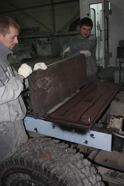

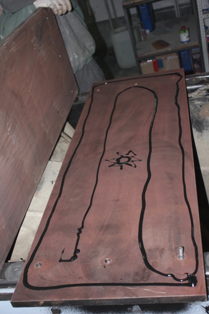

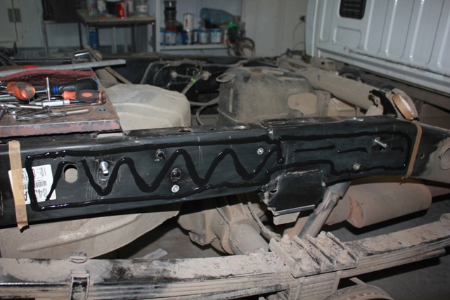

В креплении горизонтальных пластин я не сомневался - лежат себе на раме и болтами прикручены. А вот боковые вызывали сомнения - пусто даже и пять болтов DIN 12,9 , но вибрации, нагрев, холод...Для надежности крепления был использован специальный клей , так называемый MS -полимер - клей герметик с невероятной адгезией почти ко всем поверхностям ...
По скольку я собирал сендвич из двух пластин , сначала клей был нанесен на раму, затем установлена первая пластина, на нее тоже нанесен клей и следом установлена вторая. Все вместе это было притянуто пятью болтами .
Миха#11
После монтажа боковых пластин, пришла очередь горизонтальных. Последовательность та же: рама-клей-пластина-клей-пластина- болты
Миха#12

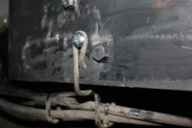

Подвес проводки и троса ручника был перенесен с рамы на новые элементы

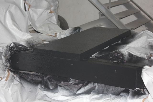

после чистовой сборки получившаяся конструкция была загрунтована эпоксидным грунтом и покрыта RAPTORом (покрытие для кузовов пикапов )
