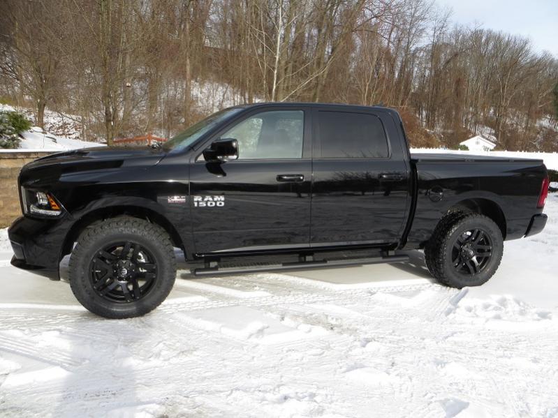

Сток:
Фото на photobucket.com
2,8" Суспеншн-лифт перед
Забегая вперед, то же самое, с 295/65 (35/11)
