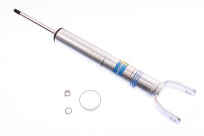

Вот передняя регуллируемая по лифту, т.е. сжатию пружины:
http://cart.bilsteinus.com/productsearch/24-187367

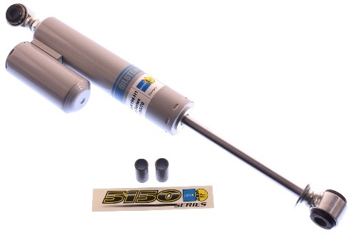

А заднюю я подобрал по своему лифту и с резервуаром -
http://cart.bilsteinus.com/search/setting=5150%20Series
Это не именно то, что я брал. Такие как у меня больше не выпускаются. Но что бы небыло больше вопросов в личке, то при двух дюймах сзади надо брать сжатый/разжатый 17.78" / 29.70" ну или близко к тому и не забыть проставки под отбойники заднего моста. Эти размеры были ближайшими у бильштайна.
Машина преобразилась! Она просто прилипла к асвальту! На офроуде она вела себя тоже намного лучше, но не идеально. Зато ничего не кипело и никуда не кидало. Еще один пергон на неделю по бездору прошел прекрасно. Лучше хотелось, но цена в 100 баксов за штуку, причем что перед что зад, радовала несказанно. Машина стала жесче, стали чувствоваться мелкие ямы, но перестали пугать большие.

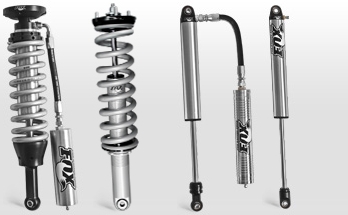

Так вот фоксы, которым я тогда тоже звонил, таки выпустили серию для 2006-2009, как и для остальных РЭМов. Не понимаю чего они это не сделали раньше, а когда машины уже не выпускаются, но они сделали! Причем и стойку и зад и с выносными резервуарами и без! И цена гуманная - 100 баксов без резервуара, 200 с ним и стойка 360!
Вот тут все модели на 1500 с 90 затертого до 2012. На 2500-3500 тоже есть на этом сайте.
http://www.eshocks.com/bil_veh.asp?Model_Index=5Q57&SubChar=Q&Manf=Fox
