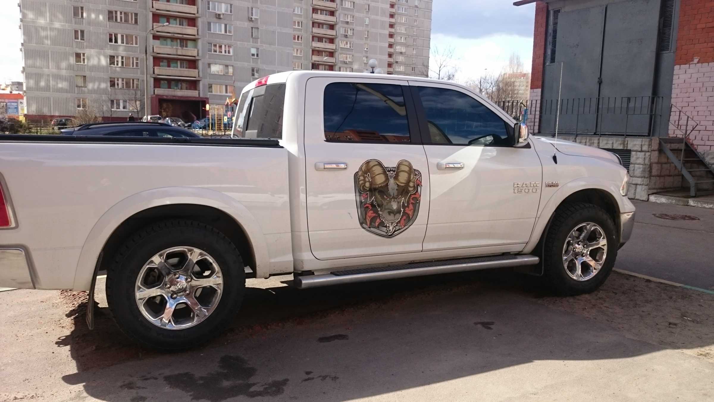

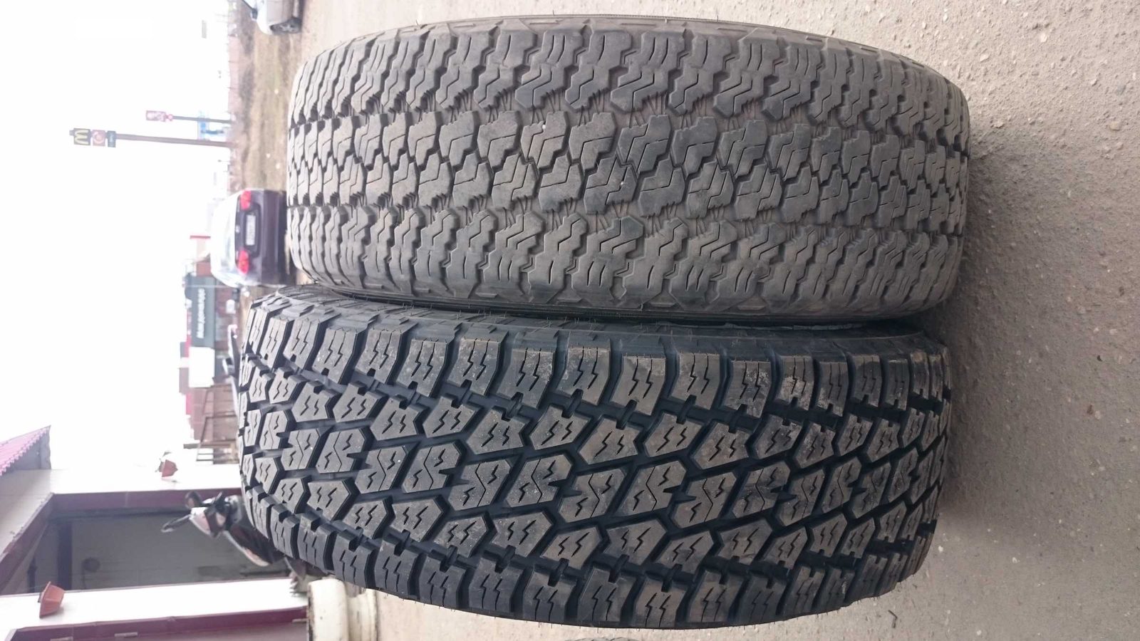

Поставил сегодня 285/65 20 (34,6/11,5), Nitto Terra G2. Для выровненного трака - имхо самое то (сорри, нормальное фото выложу позже).
Что касается впечатлений от самой резины:
- балансировка просто на ура, макс. на колесо ушло 80+25. Штатные вранглеры помнится и по 120 брали
- гул - громче вранглеров, но до дискомфорта далеко
- отклонение от спидометра +3 км/ч. Сильного влияния на коробку - не заметил, видать с 8-ступкой это не так критично.
- потеря динамики - хз, нет ее
- жесткость - да. Мелкие неровности глотает также (напомню, у меня ICON) стыки - сильно жестче. Но буду спускать давление. Сейчас 2.9, сзади 2,6. Сзади оставлю, спереди сброшу до 2.6. Поэтому в теме помню спрашивали, я ратовал за 3 и больше - беру слова назад, был неправ, 3 - много. Но тут уже только по ощущениям.
Все равно перепрошил размер, покатаюсь. напишу. В целом - доволен, выглядит очень гармонично и без возможных минусов типа слишком тяжелые и потерь динамики. Если бы не редкость такого размера, можно было бы смело рекомендовать на замену 35/12,5 (которые по факту и есть 34,5 но 12,5 и плюс 3-6 кг веса).

Вить, попробуй вдуть 2,2-2,4 очка. Может тебе понравится )) Для почти 35-х колес 2,6 это много..очень много
