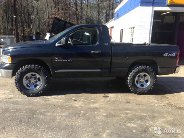

Интересно, а вот тут тогда какие?? Вроде диски то такие же... 😑
Дядя Юра#118
на фото похоже с проставками на ступицу

servikk (Сергей) пишет:
у меня сей час стоят 35 на штатных дисках, бодик 6 см самое узкое место это верхняя часть рычага, там где-то 1см зазор. выглядит так же как на фото, вылет значит примерно одинаковый.

demon969 пишет:
На таких же дисках??
В принципе, судя по расположению рычага - так он ближе к кромке диска, а следовательно ширина покрышки, посаженной на диск фиксированной ширины, отличаться практически не будет, вот выше, ближе к протектору - да, но это уже не критично....
