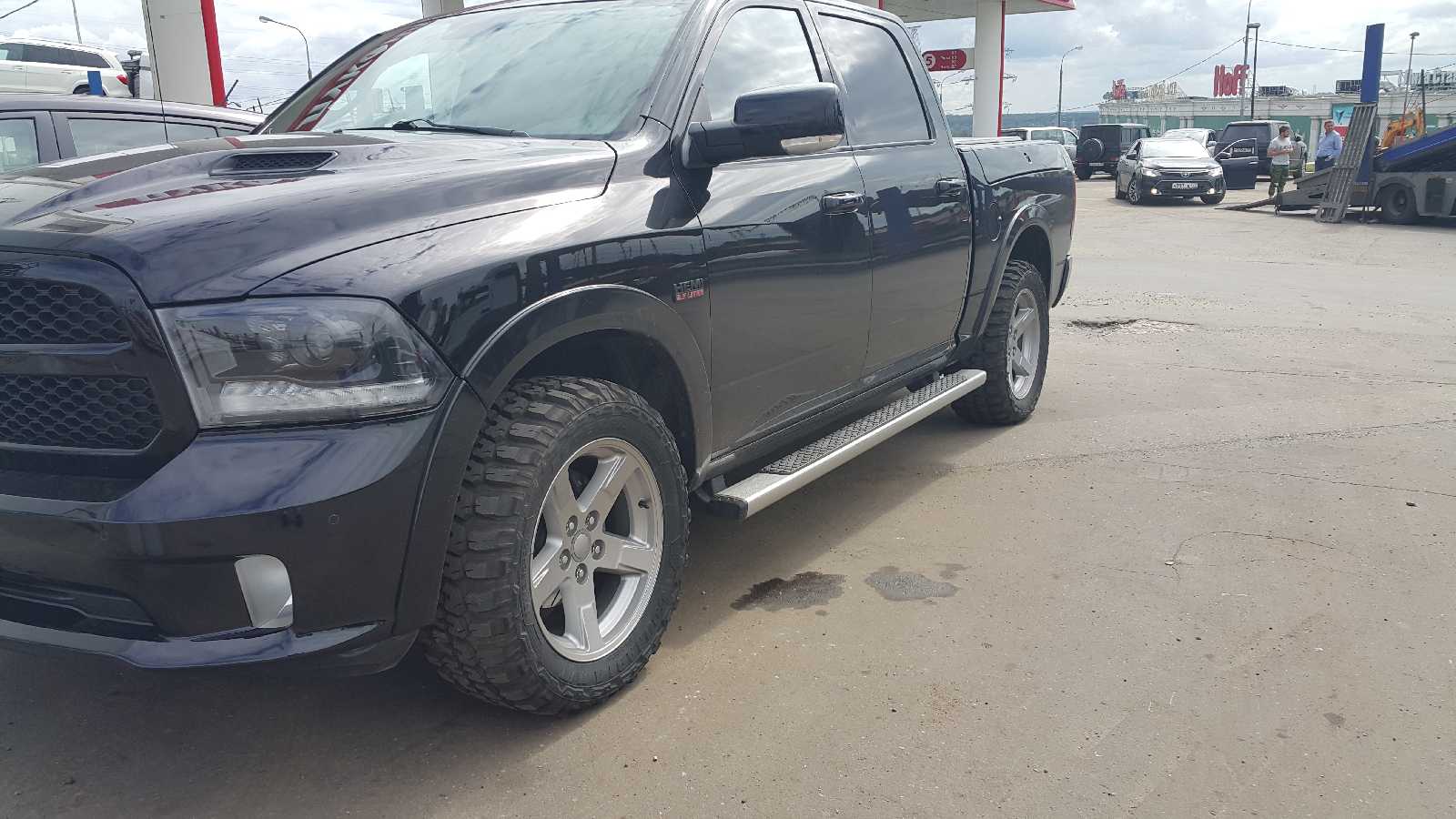

Незнаю понятно будет или нет, сфоткал с колёсами по прямой и вывернутими в обе стороны.
servikk (Сергей)#132
У вас диски другие.... 🙁
К меня вот такие, я именно на них хотел узнать...

demon969#134
servikk (Сергей) пишет:
Сильно сомневаюсь что у них разный вылет, они же оба штатные, а там вроде один вылет что на штампе что на литье, я не беру в учёт конечно 20 дюймовые.
