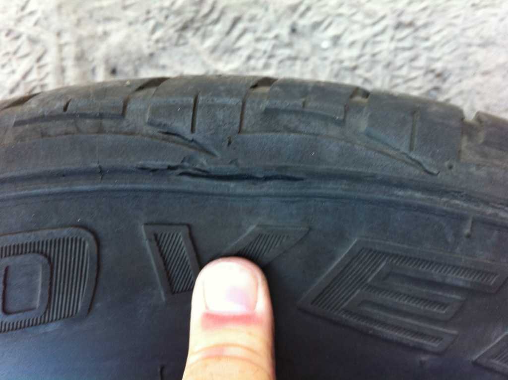

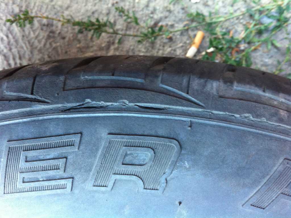

предложили комплект, но вот досадный дефект обнаружился, что бы это могло быть?
RAMPAGE#71
Это "дырка"...🙂)
В купере бывают такие дефекты (в 5% случаях). Лечить бесполезно т.к. место сочленения протекторной ленты и боковины. Рекомендую не брать... Это моё мнение. Не хочу обижать продавца... Найдите консенсус.
П.С. Не ругайтесь и без наездов...🙂
ancher#72
Спасибо...откажусь пожалуй)
