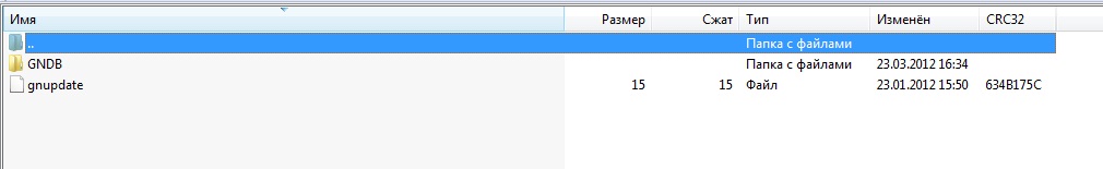

Можно еще вопрос по прошивке gracenotes? Как в итоге должен выглядеть корень диска?
Скачал с адреса в первом собщении архив, записал на DVD, но голова его не видит.
Какие буквы у головы? И что именно Вы скачали? Как называется образ?
Голова - RER. Скачал архив отсюда: http://www.mydrive.ch/browse#/13845425/GN%204620%20RER%20US
Шаг радио изменен на европейский или все в оригинале?
Так должен выглядеть корень диска:
Finn75th#177
AlexMinsk пишет:
Нет, все в оригинале. Планирую подключить Lockpick, а он не работает с европейскими прошивками.
Да, так и выглядит. Значит, делаю все правильно. Буду пытаться еще. 🙂 Спасибо.

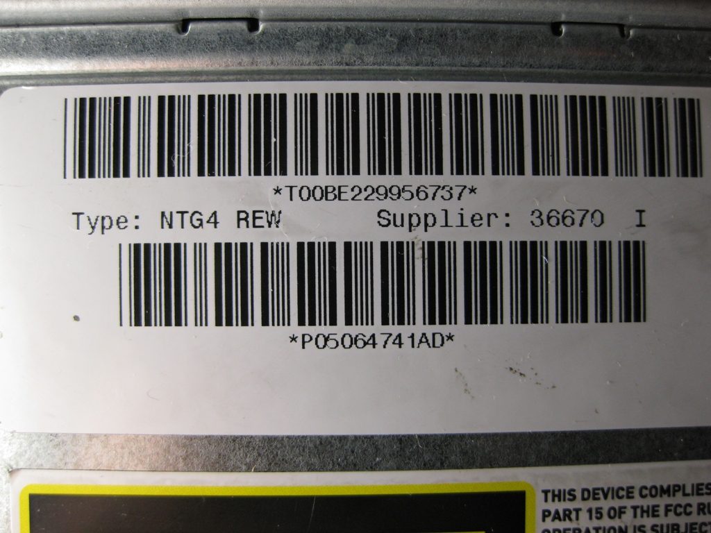

Александр подскажите. MyGig у меня REZ, а радио ловит только нечётные волны. Обновлял разными версиями и всё безуспешно.
AlexMinsk#189
pan пишет:
Возможны 2 варианта :
1. Это не REZ а только заглушка от REZ, а на самом деле REN
2. Эта магнитола не ваша, а отдельно куплена и поставлена на вашего американца.
Если сможете посмотрите парт номер ее, указан в 2х местах:
1. В инженерном меню
2. На верхней крышке магнитолы
Ниже привел образец, будет что-то типа этого: P0506.........

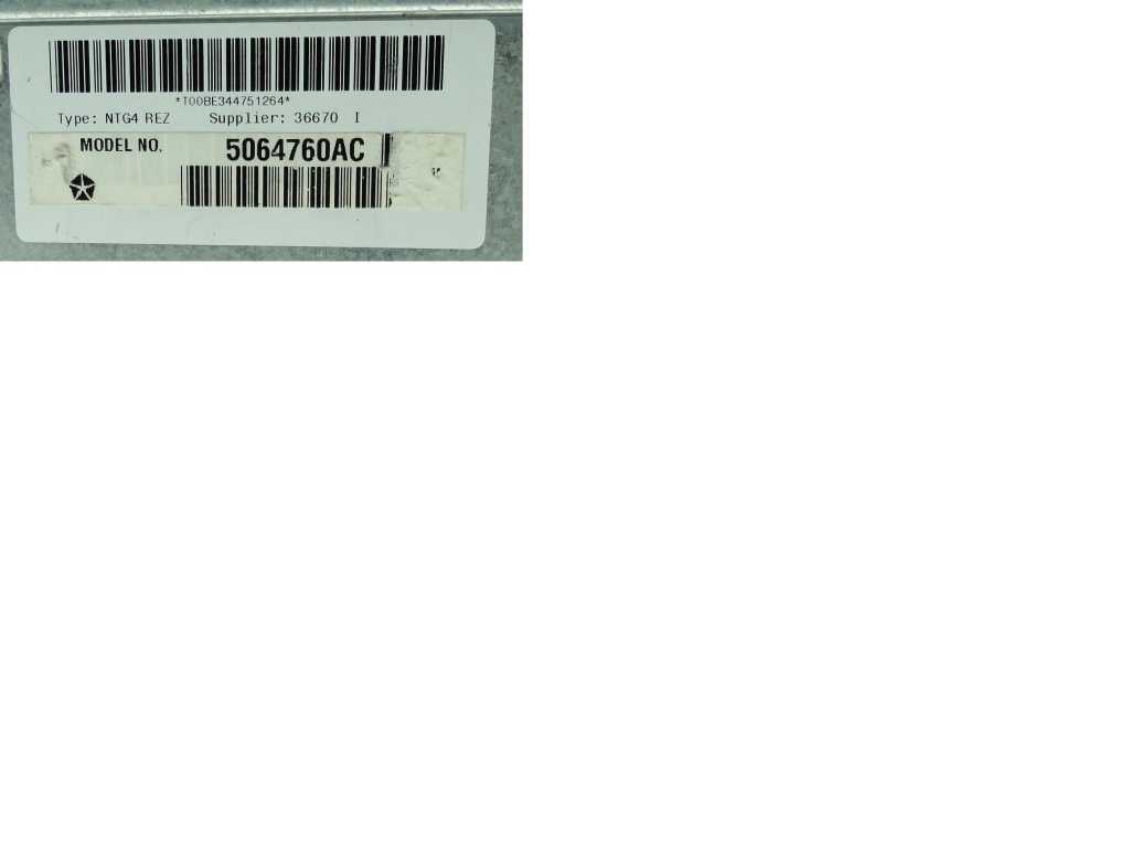

pan#190
Вот что на моём
AlexMinsk#191
pan пишет:
Машина у вас американка, а магнитолу покупали отдельно?
pan#192
Нет канадка, магнитола уже стояла.
AlexMinsk#193
pan пишет:
Это понятно!
Я имел ввиду что не европейка. Как Вы думаете откуда в Канаде взялась Европейская магнитола?
Ее Вам заменили, причем не за бугром, а уже тут, ну или в дороге.
Пишите мне на почту, что-бы не засорять ветку. Адрес почты отправлю в личку. Попробуем что-либо сделать.
