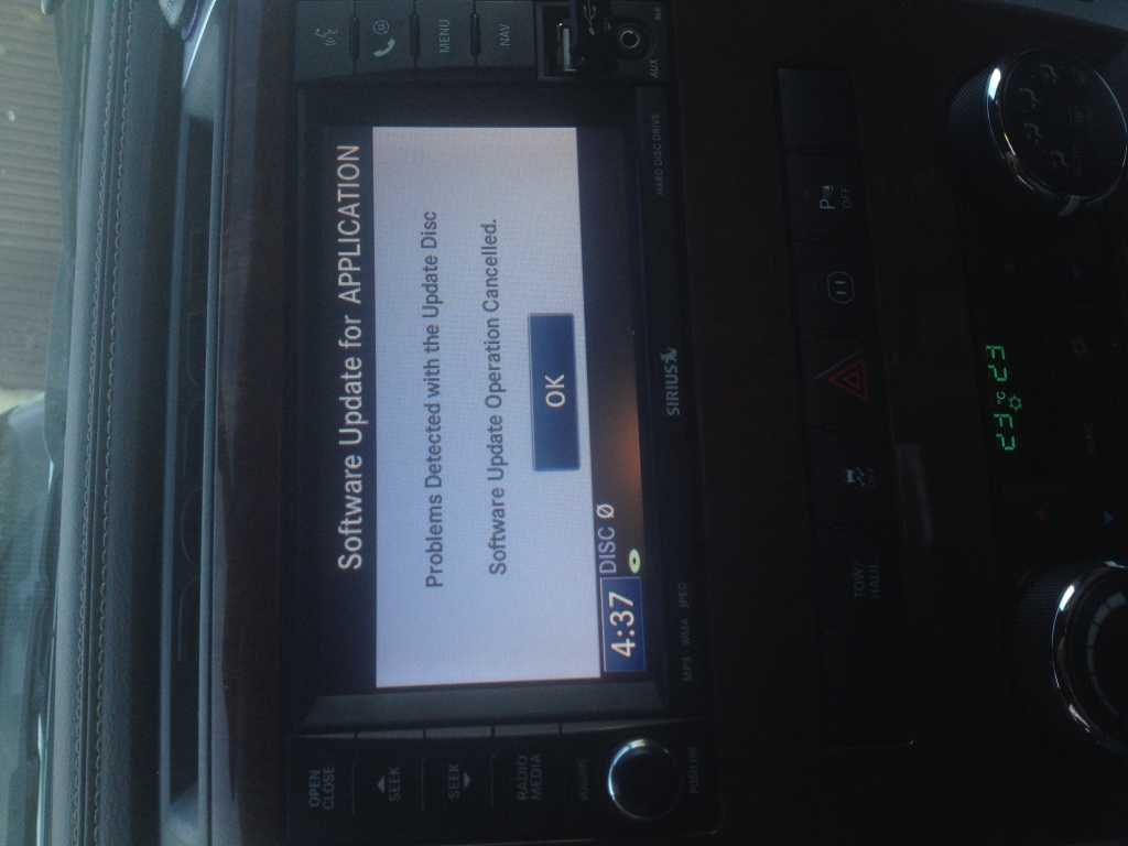

Вчера пытались перешить голову у МАКСа. Флешку не видит, а при попытке прошиь с CD или DVD затыкается на Security Check.
Где-то через минуту выкидывает ошибку. RER, PN 05064818.
Пробовал и с твоими файлами и сам исправлял, не выходит.

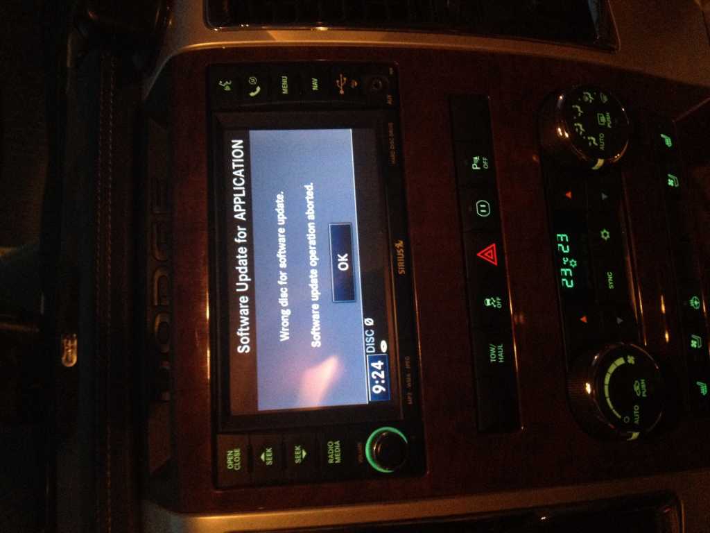

Олег, а у тебе будет возможность поправить? Я не в Москве и с айпедом этот номер не выполнить.

ReR голова взял файлы конфигов из шапки
moralex#132
А это уже попытка своими корявками менять файлы... В общем HELP!!!
moralex#133
пытался шить с DVD-R ...CD-R Вообще не видит
Поправил для тебя, тот же архивчик в шапке
Спасибо, сейчас попробую.

У меня ровно то же, что и у moralex. Лейбл диска был RER_2.404. Не проходит Security Check и выкидывает такую же ошибку. Скорость записи - 10x, меньше не позволяет ноут. Записал диск из скаченного образа (не внося изменения в файлы) и им спокойно прошился REW на другой машине с 1.201 на 2.404, никаких проблем.

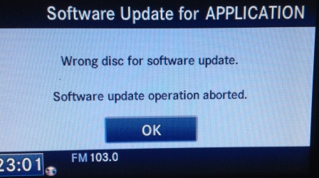

Не прокатило, то же самое пишет. Вроде делаю все как обычно, разархивирую на флешку и образуется два файлика.

Блин, только сейчас доперло, что основную прошивку 2,2Гб не скачал, а пытался обновить только исправленными файлами 🤢
