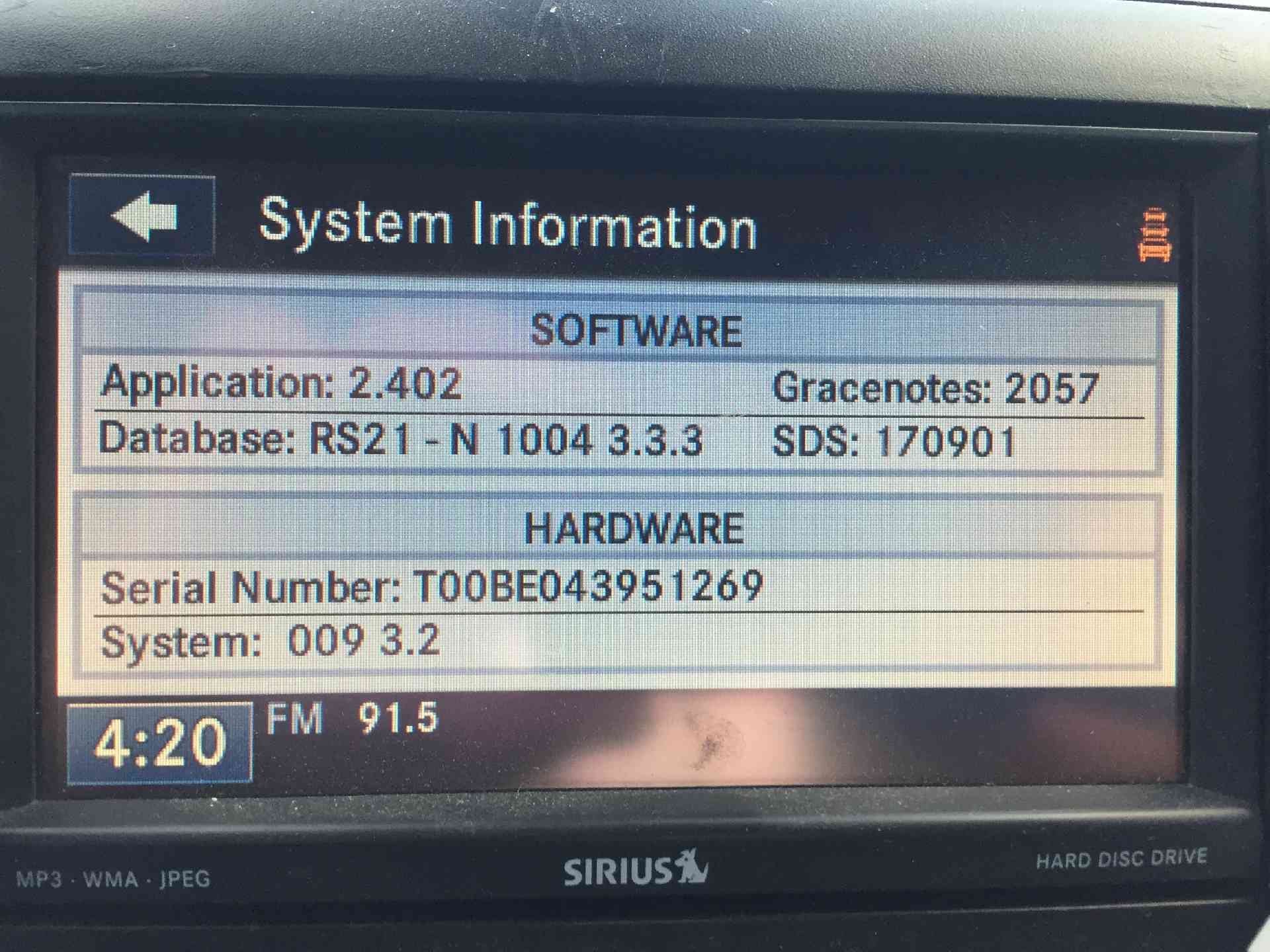

Народ подскажите где можно расшифровать код на магнитоле в правом углу у меня REN можно с ним что то сделать ?
я и забыл о своем сообщении а никто и не ответил ((((
Александр#431
А что именно вы хотите с ней сделать?
Судя по фото - у нее старая версия прошивки!
Я бы как минимум обновил прошивку до последней версии.
Пришлите мне фото системной информации из меню - тогда точно скажу в какой последовательности и что именно надо обновить.
Если вы хотите что-то конкретное с ней сделать - напишите подробнее в личку, расскажу и объясню что да как... (если возможно конечно!)

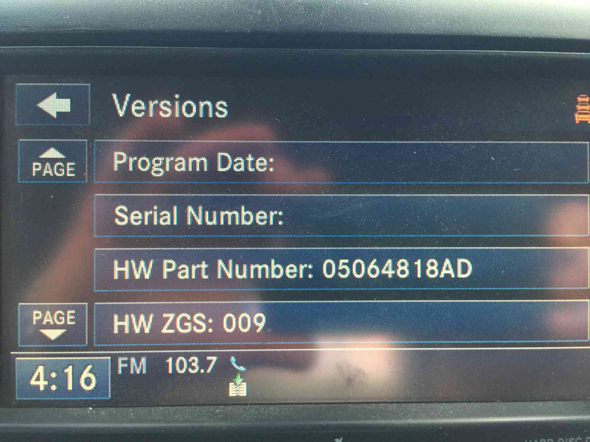

tomcat129#435
Если можно вышлите прошивку rer в rew
Самостоятельно что-то не получается

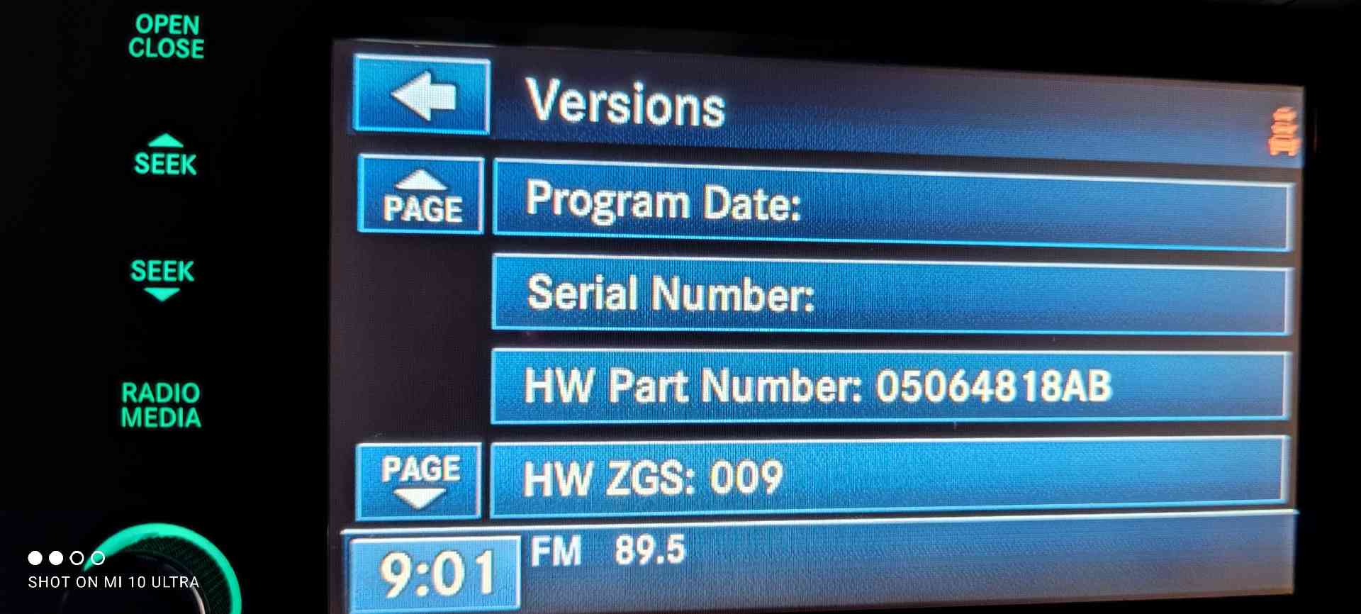

Ekremsky#436
Здравствуйте,вы можете помочь,у меня RER из Канады, нужно прошивать на REW, сделал всё как на первая страница но устройство не вижут Усб?
Большое спасибо!
мой емейл:e***@gmail.com
PN 05064818AB
