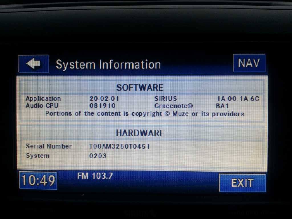

lulapop#225
Привет ребята!
Может кто подскажет у меня REW, но похоже какие-то проблемы с жёстким (пишет что места свободного и использованого 0.000000)... Можно ли их победить обновлением софта или требуются более радикальные меры... Картинку прикладываю. Заранее спасибо!
