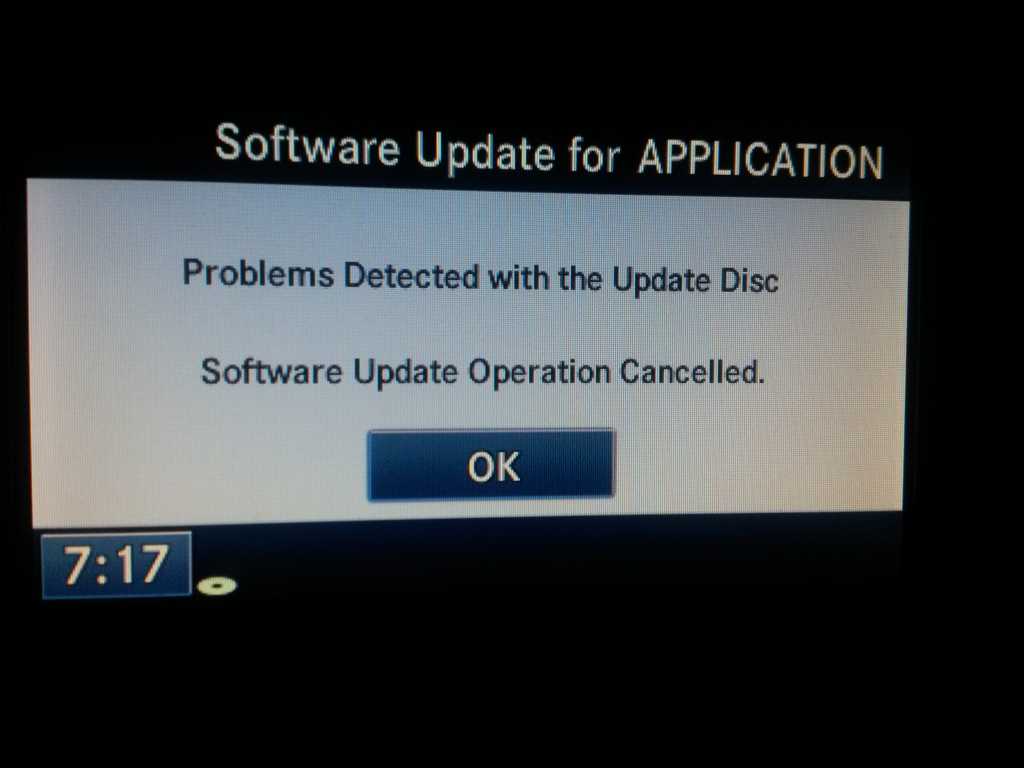

Пытаюсь перепрошить RER.Переделал все по инструкции. Может rer2.404 iso плохой.Есть у кого версия помладше для RER чем 2.404? Ecть большое желание плюнуть и просто обновиться до 2.404 без исправлений.
