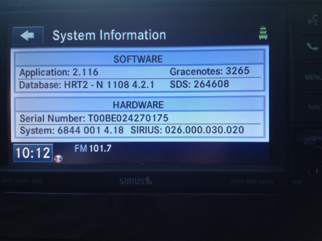

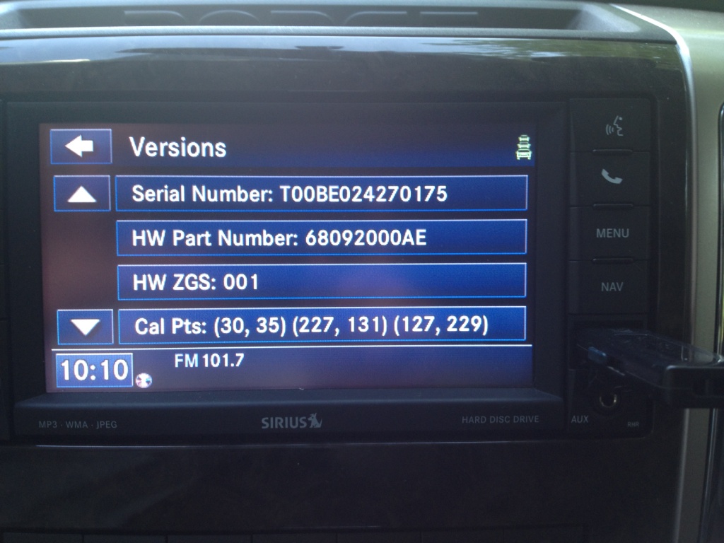

Moose#73
У меня вот такая картина. По идее надо откатываться, но где взять старые версии?

Moose#75
Не могу ничего наковырять, руки кривые не иначе.
А точно надо на старую откатиться?
