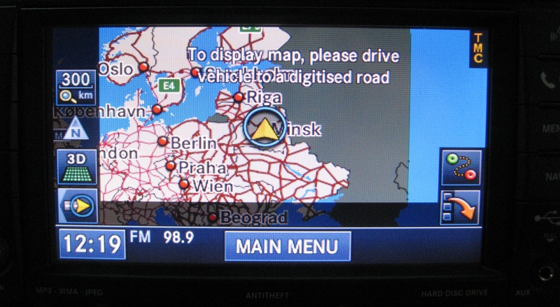

Господа, а когда мы уже сделаем из Ваших магнитол полноценные?
В Европу перепрошили а карты?
Неужели никто не хочет?
Обычно перешивают для того что-бы использовать навигацию но не как ни радио...
Дело в том, что в ваших машинах сам БОГ велел...
У вас на информационном табло приборной панели будут отображаться указатели куда поворачивать и через сколько метров (при условии проложенного пути) по мимо отображения кары на магнитоле и голосового сопровождения.
Не красиво как-то "полу-вариант"!

Да, конечно, я-же писал где-то в середине ветки...
Европа полноценная, с адресом до дома.
По России - покрытие не смотрел, так как ни разу не ездил по ее просторам с Майгигом

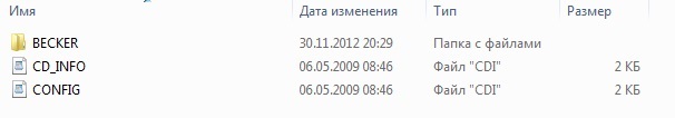

7. теперь идем в BECKER\OS\ECE\RHW_CANC, там открываем файл SECURITY.DEF, в нем вместо цифр 05064822 пишем наш PN 05064820
8. пишем все содержимое распакованного ISOшника на флэшку, так чтобы в корне были BECKER CD_INFO.CDI CONFIG.CDI
9. идем в машину, заводимся, вставляем флэшку в USB-порт, ждем. Если все сделано правильно - через секунд 30-60 появится диалог с вопросом, обновить прошивку или нет. Говорим - обновить, ждем минут 20-30 пока идет процесс.По окончании процесса майгиг сам перегружается.

Не понял, как zip-файл записать исошником?
Это все вообще не для тебя!
У тебя REN и прошивку качай 9.292
Скачал, а там зип-файл. 🤔
Разархивируй архив, в нем 2 файла и 1 дирректорий. Это все и пишешь на болванку CD-R на минимально возможной скорости.
Ок. Я думал, там исо-шник должен быть :blush: Писать просто как файлы, получается, надо?
