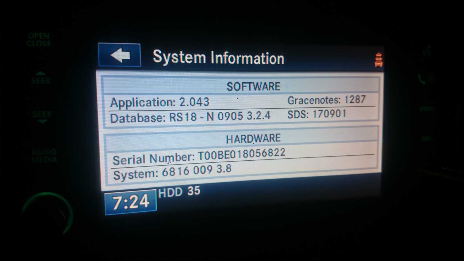

Siminel#389
Александр буду признателен за помощь в прошивке RER
моя почта s***@mail.ru
С ув! Владимир

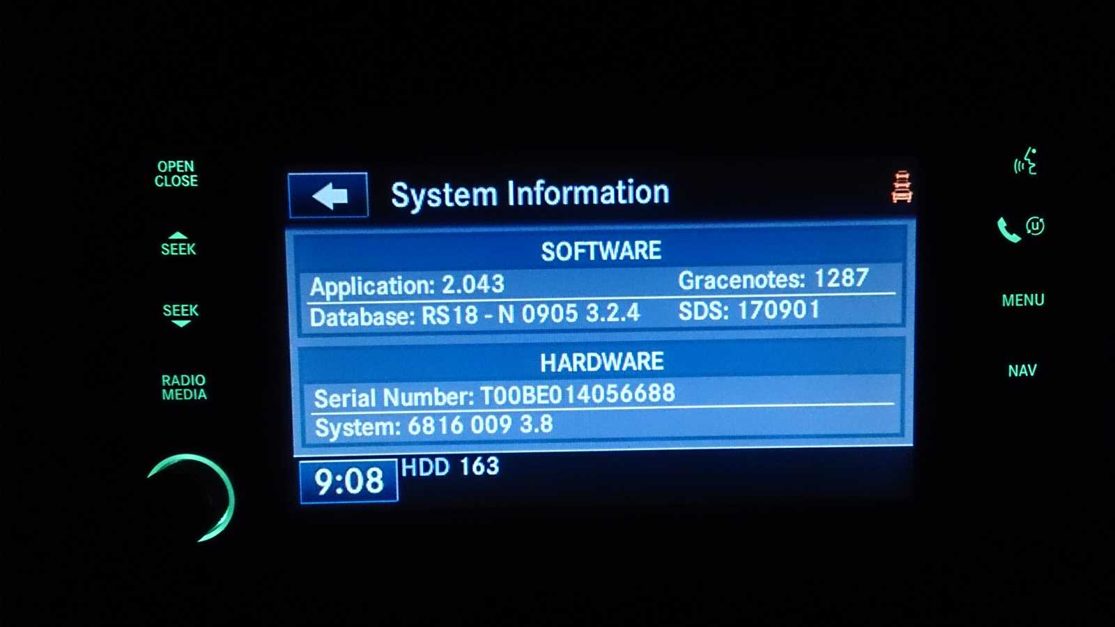

Siminel#390

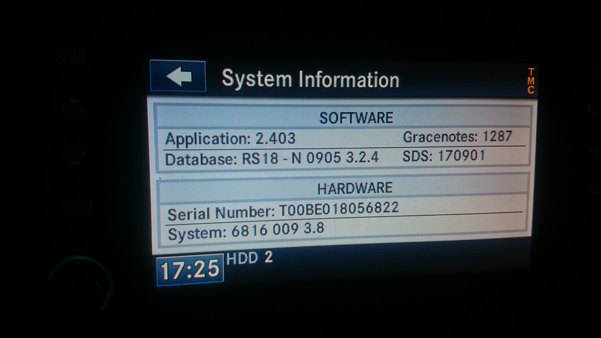

Siminel#395
Выкладываю фото прошивки" после огромной помощи Александра ( AlexMinsk )
Siminel#396
Только вот в правом верхнем углу у меня было изображение машинок в ряд а теперь буквы TMC!
Что это значит не знаю!!
AlexMinsk#397
Siminel пишет:
Это трафик, у нас не работает, в Европе будет работать, когда полноценно сделаем, вместе с картами.
