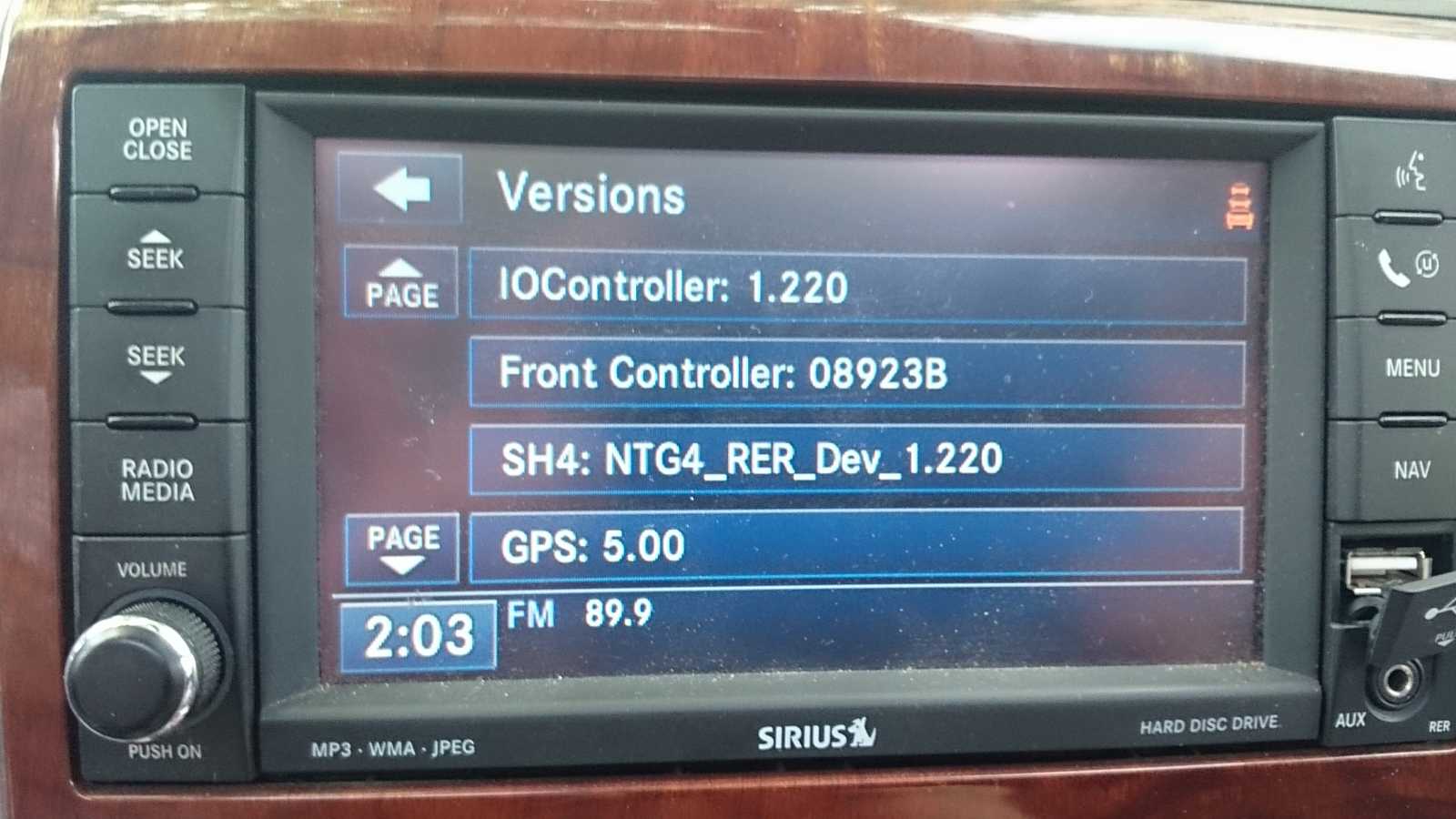

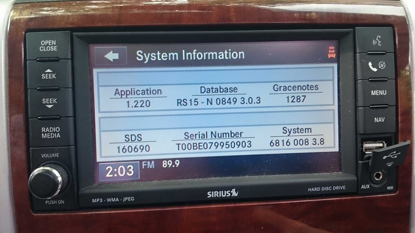

www.mediafire.com/?74s153pmkyzwops - вот по этой ссылке можно скачать прошивку 9.561
AlexMinsk#303
Что касается качества работы RER в версии REW - то только все лучше становится для пользователя. П/О абсолютно эдентично, разница лишь в часах -они с выбором 24 либо 12, диапазоне волн, коде региона на ДВД, ну и добавляются языки еще.
Для тех кому выслал файлы для прошивки - отписывайтесь по результату!
Дмитрий ( Тинки) - не желательно пользоваться магнитолой на прошивке 9.561! Надо сразу после прошивки первого диска - шить второй!
Забыл самое главное - во избежания проблем прошиваемся на заведенной машине и никакие кнопки в машине во время прошивки не нажимаем, даже двери открывать и закрывать не желательно, да бы не шла лишняя информация по CANу и не мешла нам "Европезироваться" - во слово придумал...!
В некоторых случаях (как правило после сброса клемы аккумулятора) магнитола может при включении запросить код (ANTI THEFT CODE) - вводим "1234"

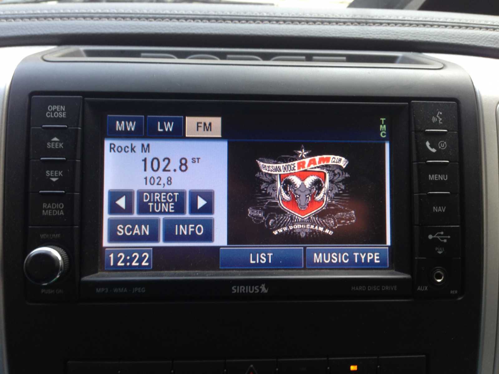

Тинки#307
AlexMinsk
а подскажите плиз, дела с навигацией для России идут? или пока не ясно что к чему?

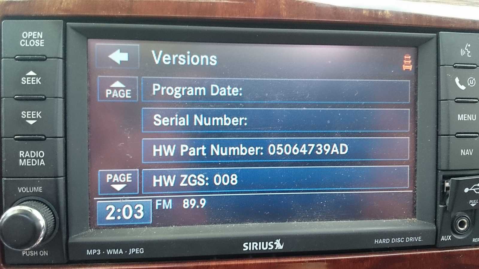

Тинки пишет:📎 image_2014-06-03.jpg
спасибо за фото а не сложно будет сказать что за файлы ты менял в образах???
