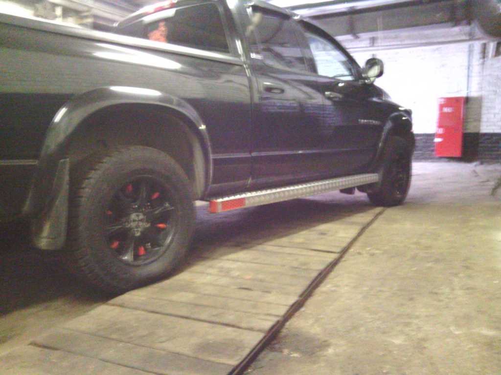

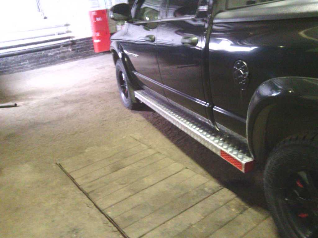

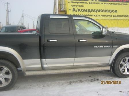

Труба нерж. 100 мм стенка 2 мм.
Торцы ополированы. Сверху приклёпан рифлёный аллюминий, предварительно прокатаный.
Аллюминий полированый (Словения), сейчас просто грязный.
Задний причал уже спасал.
bek71#85
все красиво ..одно не пойму ..раму сверлить над??? 🎉
Vodyanoy(Алексей)#86
Я делаю так что не надо 😉
bek71#87
а как ??подскажи.... :blush:
Дядя Юра#88
реально здесь такие пороги сделать и почём?
Фото на fastpic.ru
Tанк#89
отлично смотрятся, попробуй направить этот эскиз в noroad.ru, отличный мастер, только красит фигово), если он тебе скажит цену озвуч плиз., тоже хочу такие делать но только ещё и кузов зацепить.

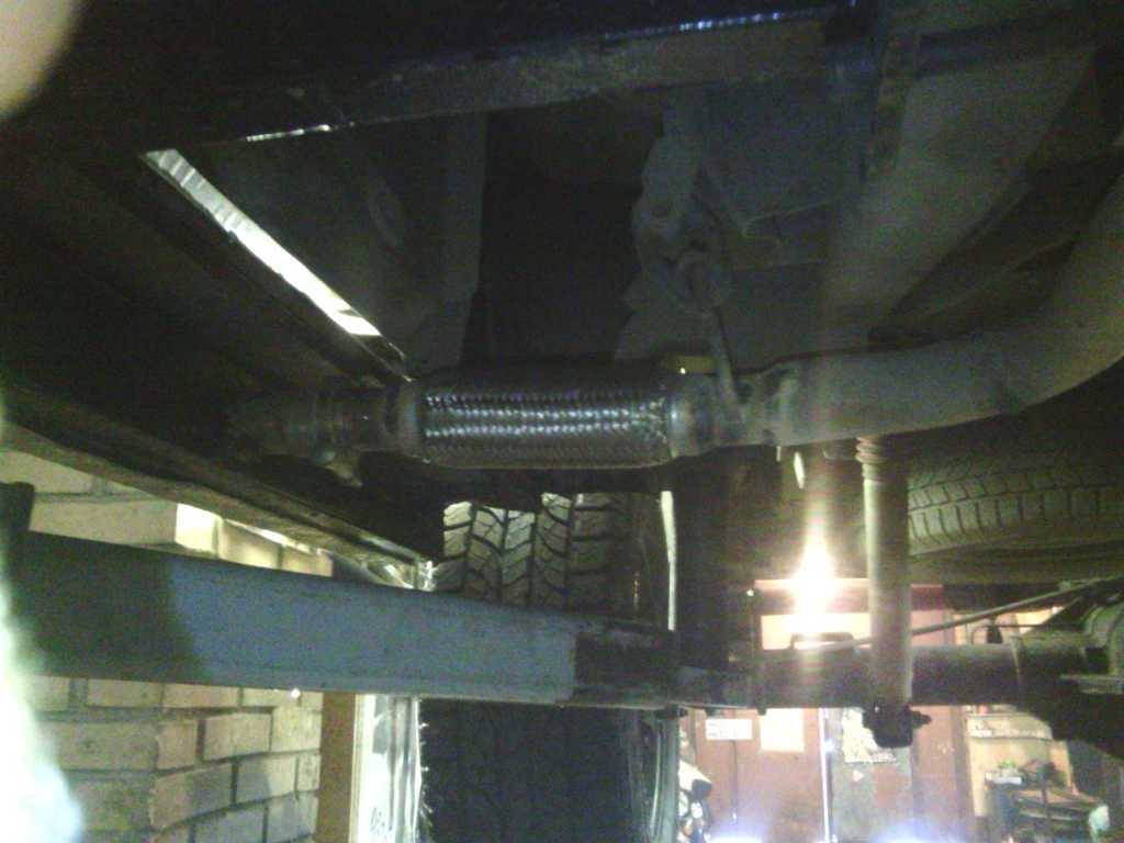

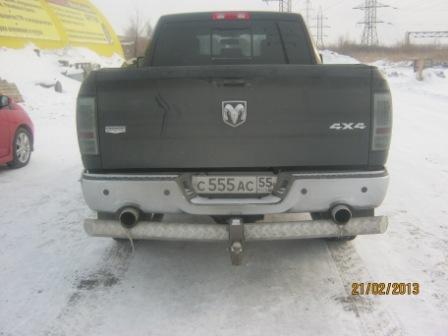

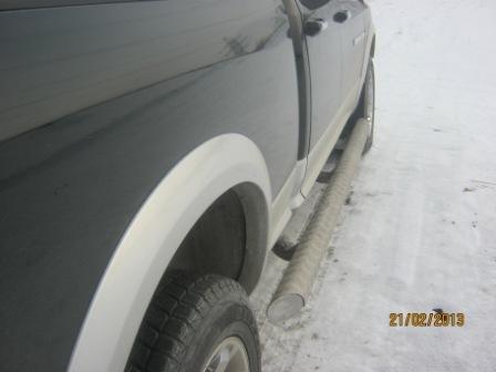

Пороги+глушитель.Своими руками.
IMG_20130320_123609_0.jpgIMG_20130325_162246_0.jpgIMG_20130325_162305_0.jpgIMG_20130326_153157_0.jpg
ЯШа#97
и как звук?

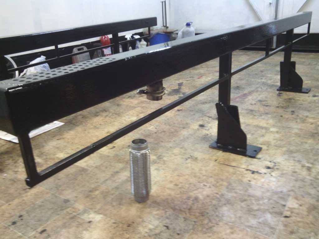

Коллеги, а вот я так заметил, что у всех пороги раздельные: левый\правый. Получается, крепление к раме на имеющихся отверстиях либо надо вариться к раме. При этом каждый порожек по отдельности - консольная конструкция и всё такое, каковая при подъёме на джеке работает на "вырыв" болтов. Кроме того, при сильном ударе сбоку гарантированно ведёт раму.
Я сделал грубо говоря раму из швеллера-шестёрки и трубы 60х80, которая просто висит под пикапом на "П"-образных стремянках от какого-то Бычка.
Т.е. в вертикальной плоскости при захвате домкратом работает не консоль, а вся рама. А при боковом ударе или при ударе по касательной в принципе рама может "проскользнуть"... Это я самый умный или самый глупый? 🙂
Ну и в изготовлении проще не бывает - по факту 8 сварных швов.
Фото на qip.ru
Подкраска производится два раза в год (весной и осенью) эмалью ПФ-115 весёлого чёрного цвета.
Фото на qip.ru
В конце прошлого года расширил пороги, приварив ещё по трубе 60х60 и обернул сверху алюминиевым квинтетом.
Фото на qip.ru
Доволен чуть более чем полностью. Не скользко, просто в исполнении (и ремонте), а поперечины из швеллера на удивление не собирают на себя говнище. Думаю, может на поперечины навесить кусок стального настила, тоже чечевички... Типа броня будет снизу. И лыжа. 🙂
