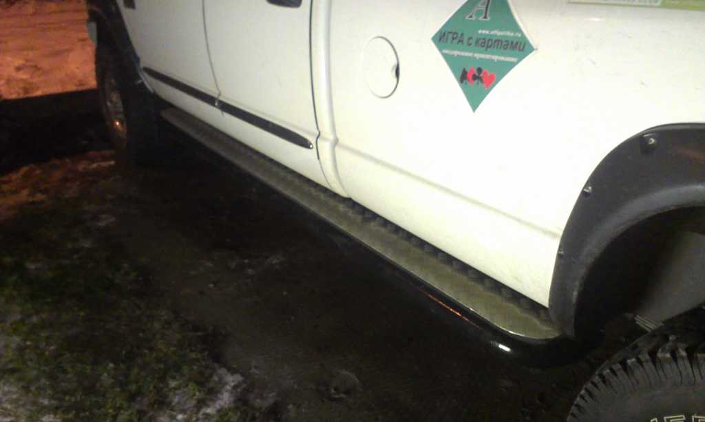

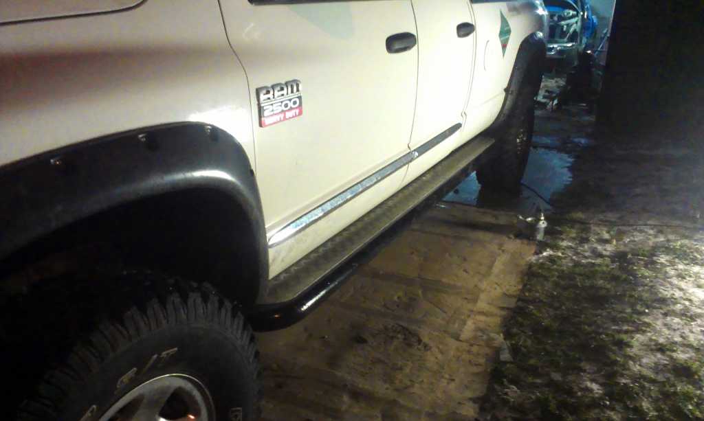

Vodyanoy(Алексей)#49
Вот такие получилисьт у нас 🙂
Tанк#50
Супер! Кто делал, ещё сделают? Почем)
