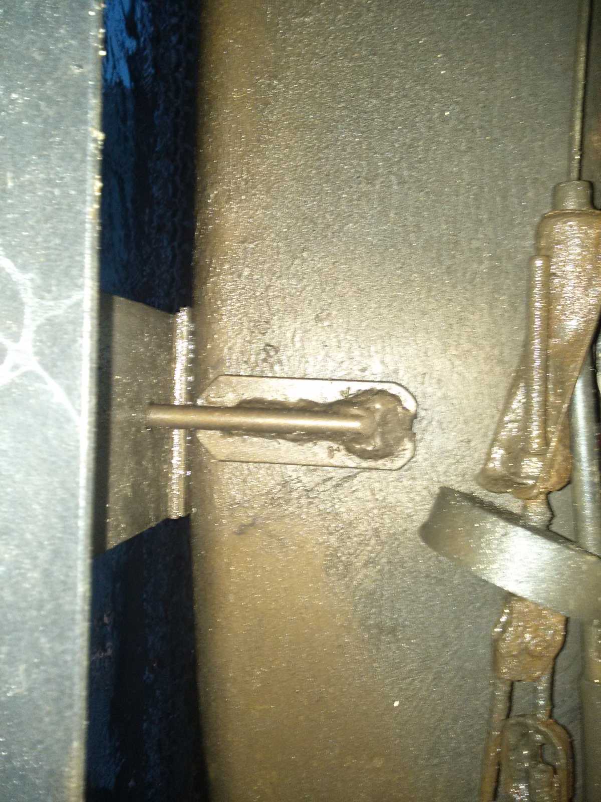

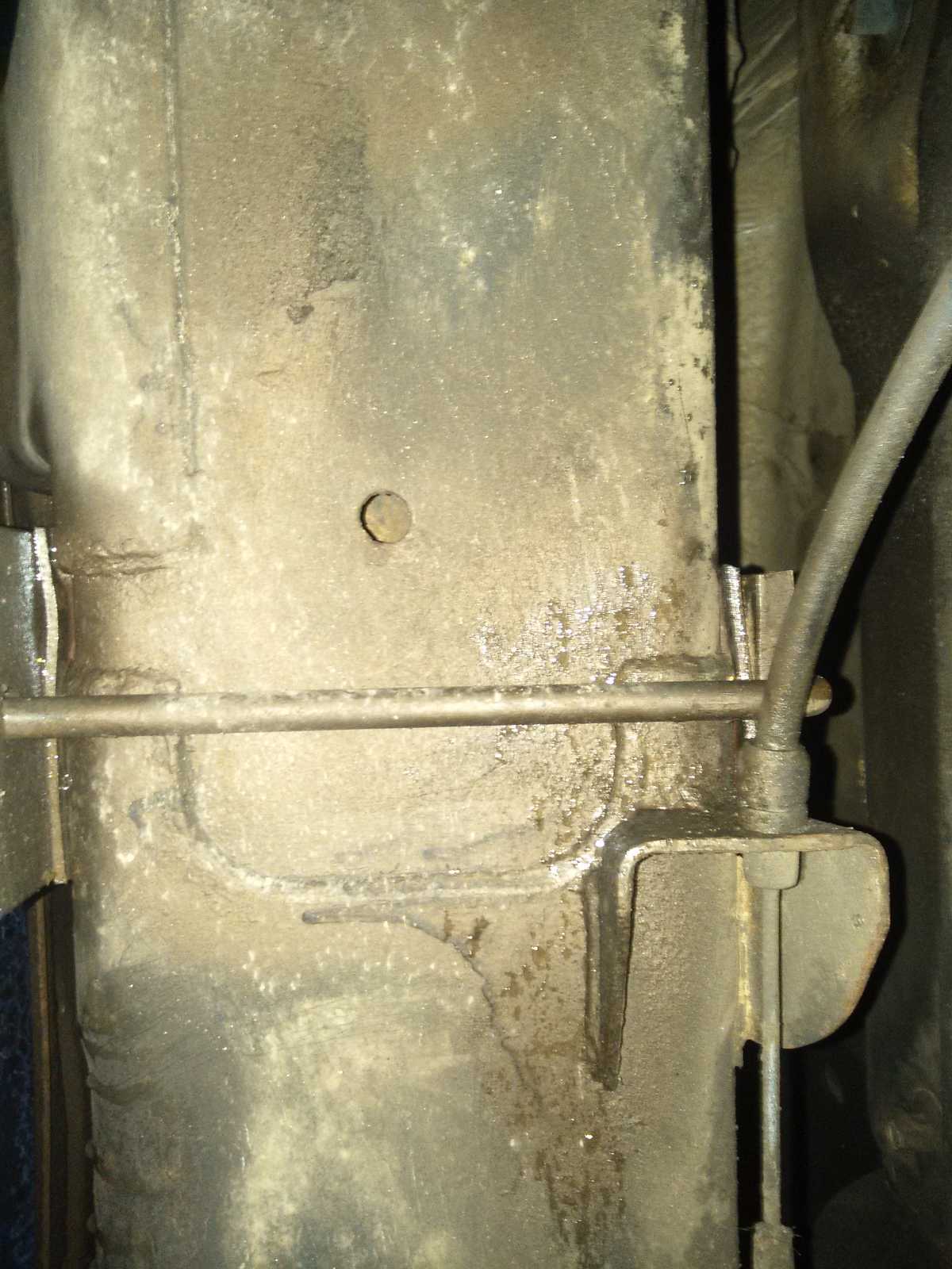

romandos77#111
Zhizhaev пишет:
Конструкция порогов понятна, примеров в теме много, а вот как к раме закрепить, вопрос. Судя по беглому осмотру рамы, каждую точку надо размечать отдельно. То есть сделать симметрично, левый и правый, не получится.
У меня для порогов две поперечины под рамой притянуть стремянки
У бака притянуто не стремянкой а болтом с зацепом в штатное отверстие рамы
Zhizhaev#112
Это фото снизу?
romandos77#113
Zhizhaev пишет:
Это фото снизу?
Это фото сбоку
Лучше сориентироваться относительно троса ручника
Zhizhaev#114
romandos77 пишет:
Zhizhaev пишет:
Это фото снизу?
Это фото сбоку
Понятно. На первом фото пластина приварена к раме? На втором стремянка перекинута через верх рамы, а снизу прикручена к кронштейну порога, я правильно понял? И ещё вопрос, рама чем то обработана?
Wladziu#115
Zhizhaev пишет:
romandos77 пишет:
romandos77#116
Wladziu пишет:
Zhizhaev пишет:
romandos77 пишет:
Никогда не варю и не сверлю заводские агрегаты всегда выкручиваюсь без таких злых методов
