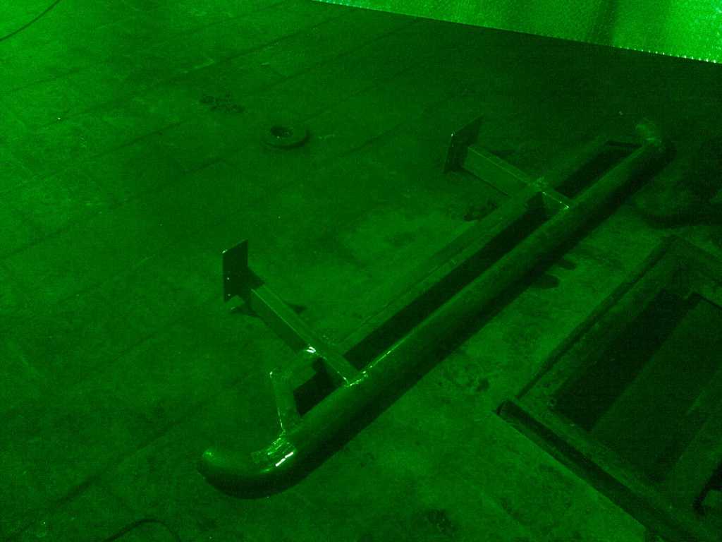

toxa_outlaw#60
Вот насмотрелся на ваши пороги и решил себе замостырить, благо есть место и руки из нужного места 😉 Вопрос к бывалым : По водительской стороне вам бак не мешал? Как решали проблему? (кроме снятия, неохота 😛 )

toxa_outlaw#70
Вот, что получается.... сорри за качество)
