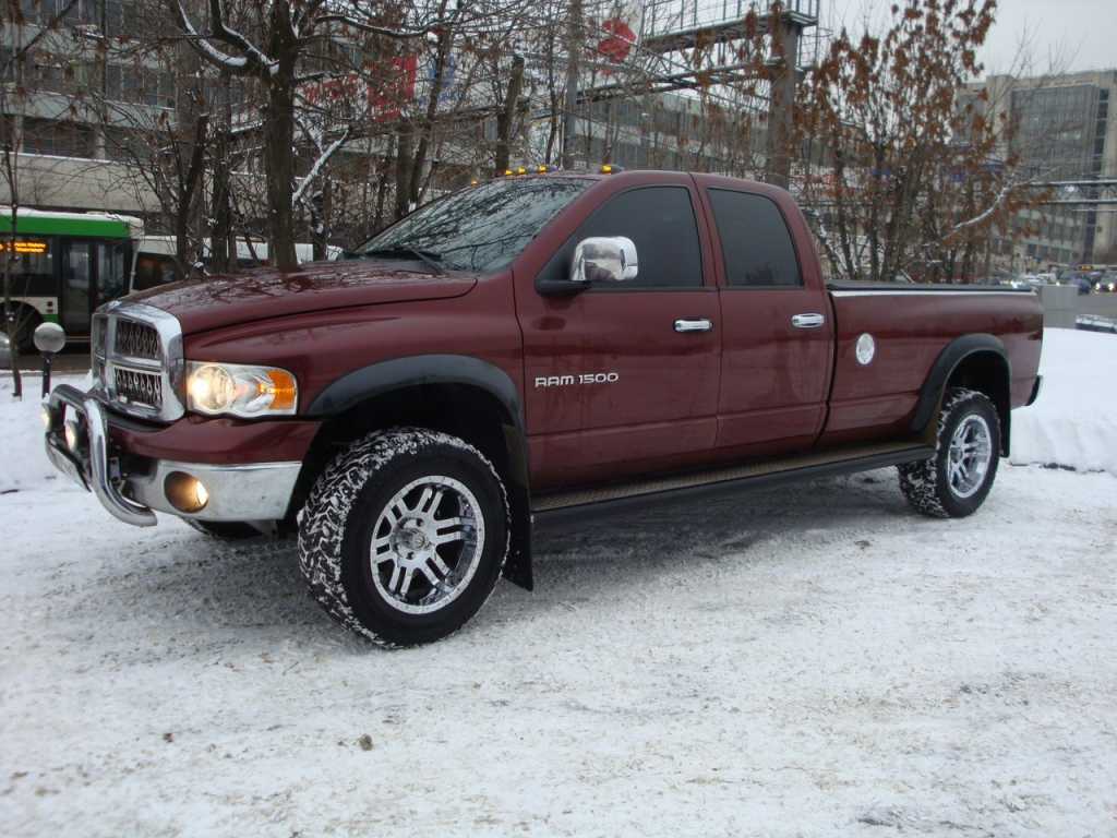

...скажу честно, подсмотрел у Степана, и воплотил на своем Барашке.. Зацените, что получилось.. Все за и против обсуждаем...))
ещё арочные брызговички не доделал, но пороги установлены:

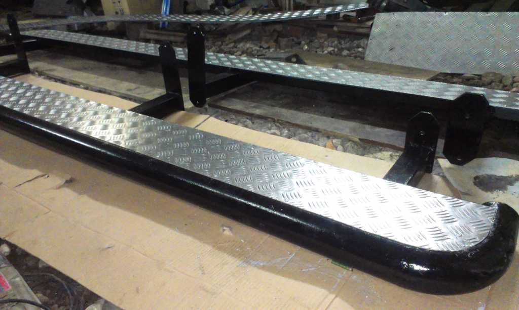

76-тая труба и вот:
Фото на radikal.ru
Покраска порошковым полимером:
Фото на radikal.ru
Установка алюминиевого листа и подгонка к РЭМу:
Фото на radikal.ru
И вот на авто:
Фото на radikal.ru
Фото на radikal.ru
Фото на чистой машине выложу на днях)))

Класс!!! А крепление к раме в родные отверстия? (вопрос наболевший, т.к. машина такая же по кузову)

Stepan#7
Я бы сказал, что не подсмотрел - а подфоткал и скопировал ... 😛
У меня правда из 89 трубы - крепеж к раме насквозь - болтами М12 ... 🙂
О крепкости моих порогов уже ходят легенды ...
Не правда ли, машинки похожи ... 😮

Stepan#9
Мне потребовалась неделя, по 2-3 часа в день ...
Денег - 2.000 - две трубы, 1.000 рублей - крепеж, кусок листа рифленого - примерно 2000 рублей, + покраска ...
Очень дешево - одним словом ...)
