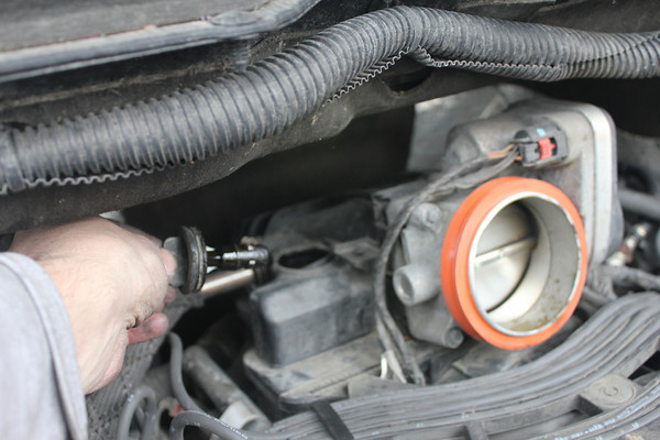

Сергей, проблема в доливе масла скорее всего кроется не столько в его вязкости, сколько в PCV-клапане.
я все никак не выложу статью на эту тему.
выкрути и оцени на сколько чистый и работает ли вообще PCV клапан (вентиляции картерных газов). находится он тут на 06-08 hemi:
servikk#181
От вязкости то же зависит, и от качества масла зависит, на сколько быстро масло будет терять первичные свойства и выгорать.
У меня 04 год, думаю, что PCV если у меня и есть, то он не там где на фото))
Алексей#182
servikk пишет:
От вязкости то же зависит, и от качества масла зависит, на сколько быстро масло будет терять первичные свойства и выгорать. Р
Серега там там он. Точно !!!
