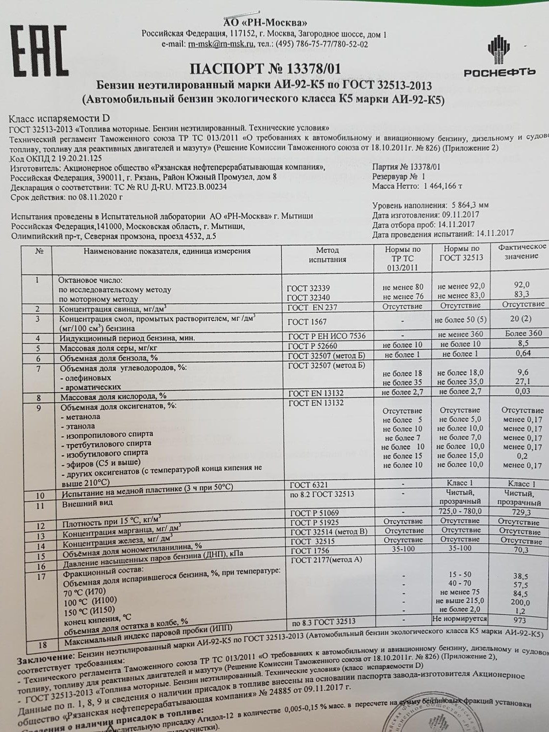

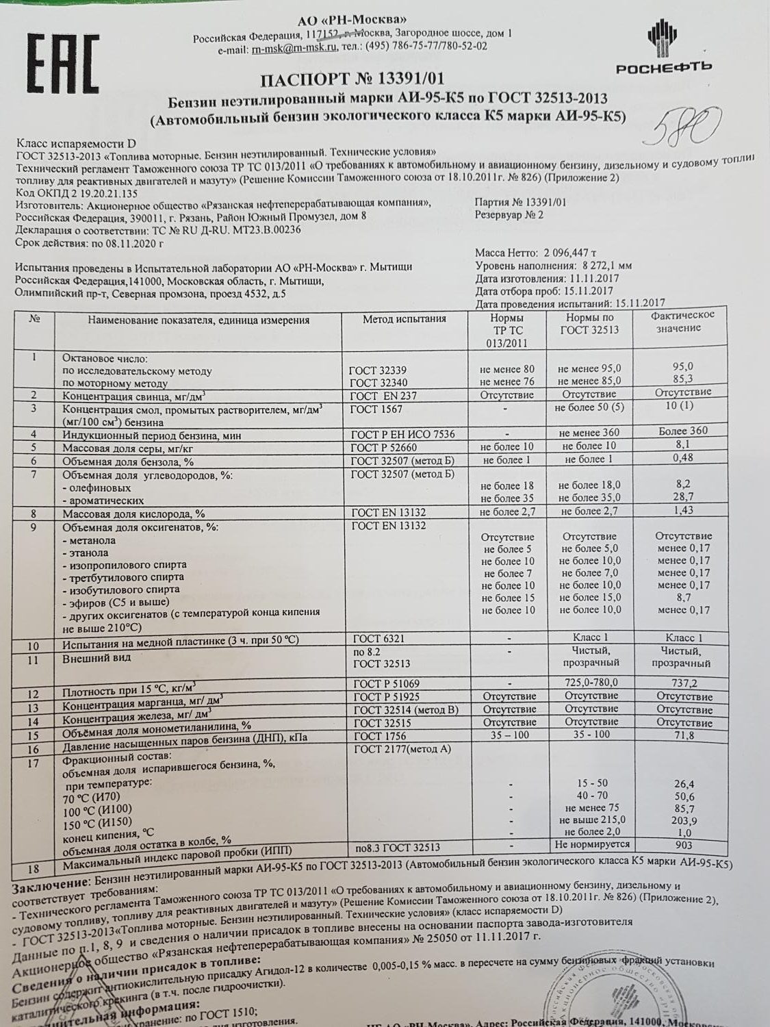

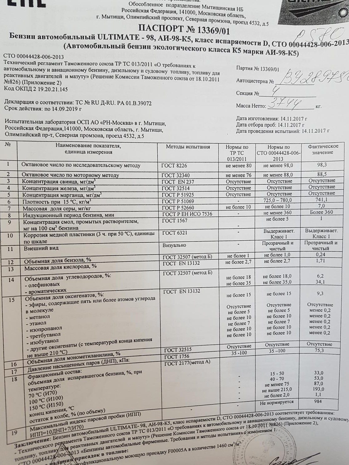

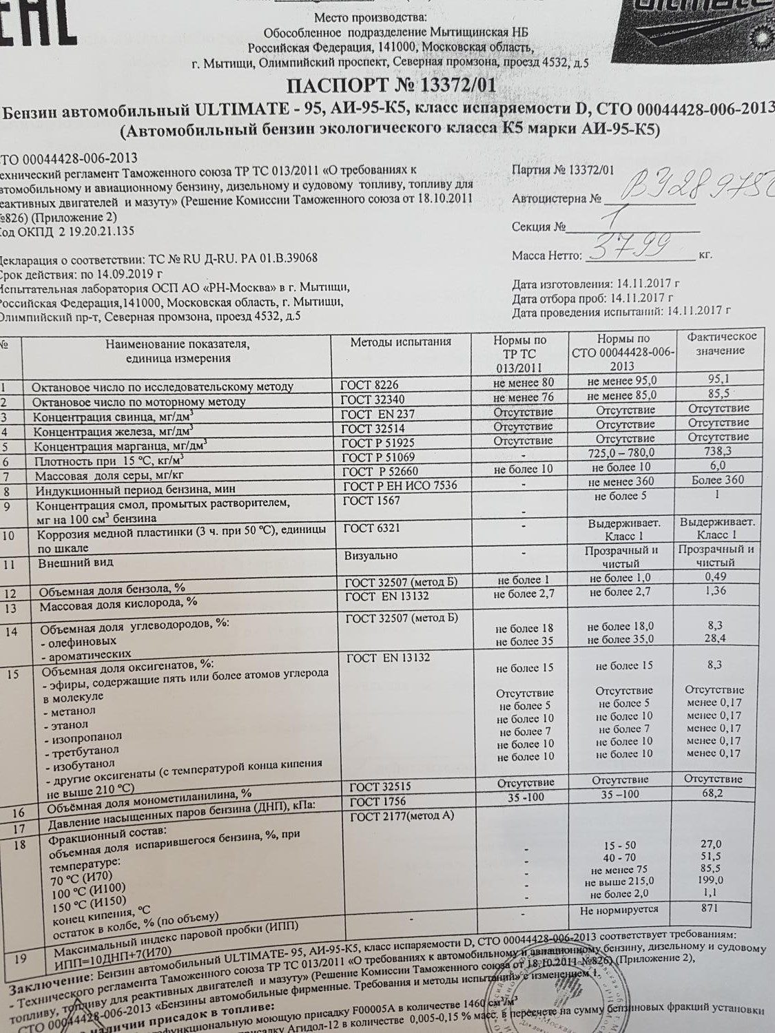

Анатолич пишет:
ЗЫЫ: У нас тут есть пару НПЗ рядом. Я разговаривал с дядьками тамошними. Они говорят, что 92й это самый натурпродукт. А вот 95 это уже "химия"..поэнтому, лучше гонять на "перваче" 😜
На фото в приложении паспорта 92, 95, 95U и 98U с известной АЗС.
По каким элементам определить опасные загрязнения "химией"?
И какие показатели для нас опасны?
По моему, как раз 92й, "грязнее" 95го.
ps: если картинки открывать по правой кнопке в отдельной вкладке, их размер будет больше.
