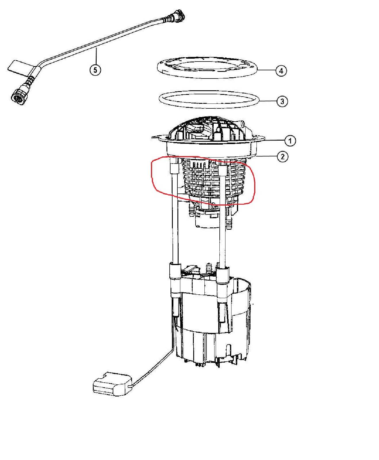

А где стоит этот бумажный топливный фильтр? В бензобаке?
Алексей#103
Константин пишет:А где стоит этот бумажный топливный фильтр? В бензобаке?
Да эта хриновина стоит нето что в баке а в добавок в колбе бензонасоса !!!!'тоесть снимаем бак вынимаем полностью колбу разберём её и молоток и отверткой верхнюю часть сдвигаем и половинем пополам и там стоит он!!!!короче говоря стоит он под пластиком верхней части бензонасоса откудо трубка на трассу идёт!!

И он не бумажный а как войлок !

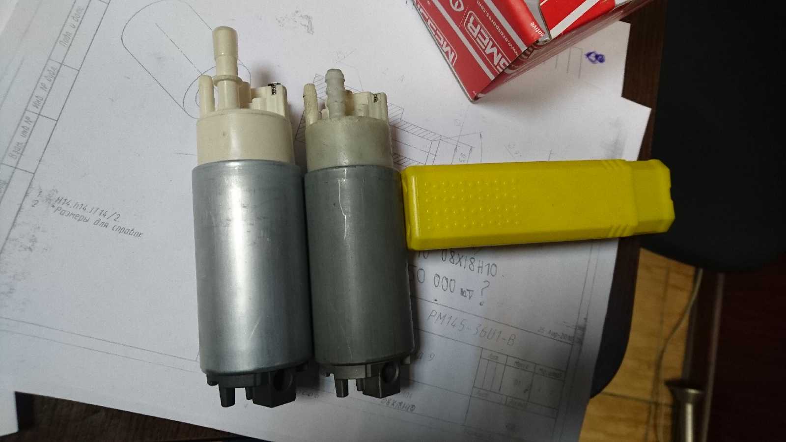

Единственная доработка в фильтре, надо рассверлить отверстие с одной стороны,оно там на Ф8,а у нас Ф11,Больше ничего на нашем рынке я не нашел,зато как говорится ключ в ключ,и не надо мутить с насосами от вазатаза,ценник комплекта около 7 тыр,и 3 дня доставка,а колба вся в сборе обойдется от 9 до 30 тыр и 3 недели без машины

Алексей#111
Есть он там !!!!!!на 1500 поверьте !!!!!!вот эта хрень что на картинке вот её откручиваешь от верхней части !!вернее сбивается с места !!!!! Есть и она точно засрона , и очень точно !!!!

Алексей#124
по поводу фильтр это не домыслы - в верхней части там где так скажем конус ( бабышка над колбой ) там стоит фильтр ( не сеточка)! Так что ...!White ShadoW пишет:первый - жуткий неоригинал, второй - оригинал. неориг ходить будет не долго. как вариант на форуме были темы про внедрение бошевского насоса от ваза в роднуб колбу.

Алексей#125
вотПетр33 пишет:Где стоит фильтр
,обвел красным
