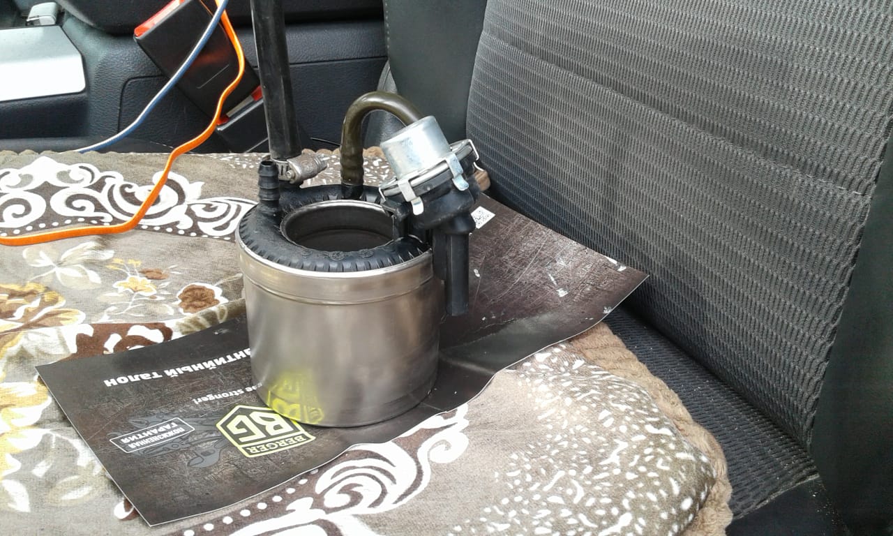

Спрошу тут
Вот эту штуку можно заменить? тут как я понял фильтр и обратка???
09 год 5.7 Hemi
