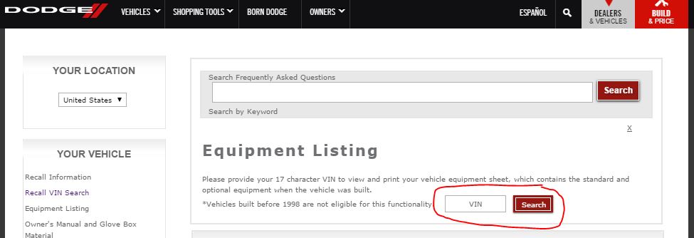

по поводу ГСМ не скажу, но сначала расшифруйте комплектацию http://www.dodge.com/webselfservice/

DOC#320
а как на этом сайте расшифровать комплектацию... тыкался пол часа, не понял(
servikk#321
Ни кто себе Febi 5W40 не льет?? Хочу попробовать,...
Zhelezjakka#322
DOC пишет:
Слева нажимаем "Equipment Listing"
В окошке "VIN" вводим свой vin
Нажимаем "Search"
В новой вкладке в формате pdf откроется комплектация; изучаем...
... радуемся и благодарим соклубника))
