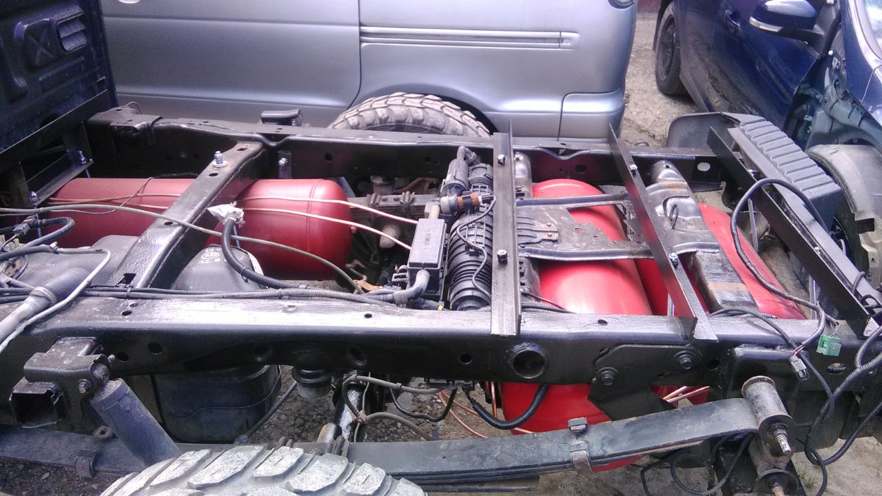

а кто-то делает так. подглядел у знакомого на Ф-150-ом. он охотник--ему и запаска нужны, и кузов)))

Тут тоже запаска уже не на штатном месте....

да, запаска в итоге на дальниках в кузове катается. рядом с домом она не нужна.
