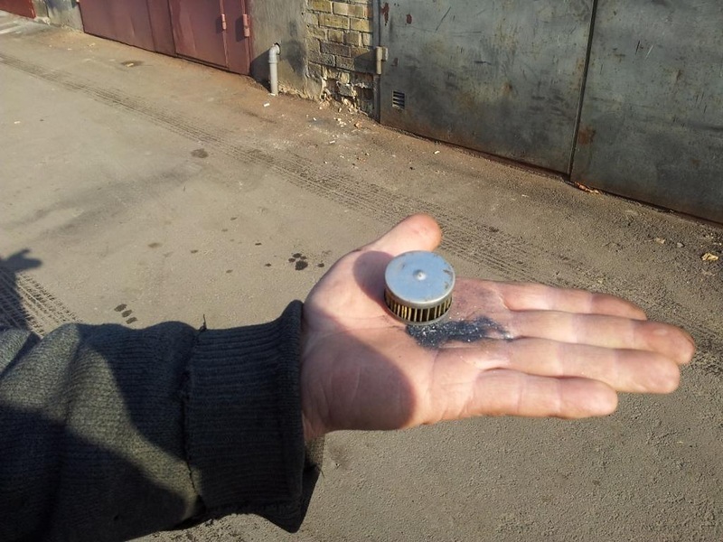

veled323(Сергей)#1145
В принципе в газе как такого мусора не бывает (если заправка нормальная) в основном первый фильтр забивается окисью серы и меди.
Поменял себе магистраль на стальную( или алюминиевую) 25 т. км пробега вскрывал фильтр как новый
Анатолич#1146
veled323(Сергей) пишет:
Пардон, а как материал влияет на чистоту газа ? 😳 😳 😳 😳
veled323(Сергей)#1147
Чистый фильтр
грязный фильтр
Это как раз и есть окись меди и серы которая есть в составе газа, раньше фильтр забивался меньше чем за 10 т.км , когда поменял медную трубку у меня фильтр чистый
