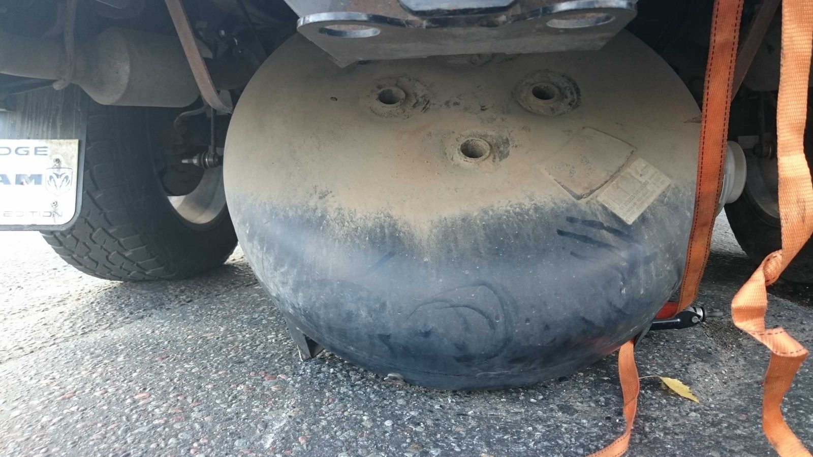

nitro#1112
Приветствую всех, поделюсь своим происшествием, которое меня потрясло.
На выходных, поворачивая под стрелку светофора, в задней части услышал громкий шум, напоминающий шум чугунной ванны которую тащишь за собой. Выходя из авто думал о многом, кардан отвалился, глушак, бампер задний, но когда увидел своими глазами, офигел, отвалился газовый баллон который установлен вместо запаски, который был заполнен под завязку.
Ставил на Дмитровке в http://www.gazvauto.ru/
Народ, проверьте свои крепежи, т.к. то на чем висит этот баллон явно не достаточно для безопасной езды.
P.S. Мне реально повезло, т.к. скорость была 5 км и сломались задние крепежи, а не те на которых трубки закреплены.
