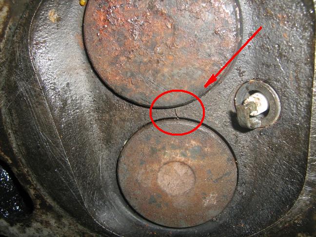

Газ как и бенз бывает хреновым на фотках рамандоса видна коррозия и трещина. Коррозия от конденсата ??? Неправильная настройка газ.системы???

КАА пишет:Газ как и бенз бывает хреновым на фотках рамандоса видна коррозия и трещина. Коррозия от конденсата ??? Неправильная настройка газ.системы???
кривые руки настройщиков---зло.

На фотках вообще голова похожа на волговскую, а на них из-за их очень нехороших седел, клапана горят даже на хорошем бензине. Если руки растут не из того места и голова соображает, только в сторону мануала, то ездить придется только на новых машинах с гарантией и то не факт, что официалы кинут, сославшись, что заправили некачественный бензин либо солярку. Дизель тоже экономичный, но вся экономия улетает когда заправив один раз плохой соляры, встреваешь на замену форсунок, которые стоят башенных денег. Был и с дизелем опыт. Каждый выбирает сам себе коня под свою задницу и под свой карман. И что бы эксплуатировать машину, нужно знать как она работает и для чего, а не надеяться на чьи то рассказы о вечности и неубиваемости.
