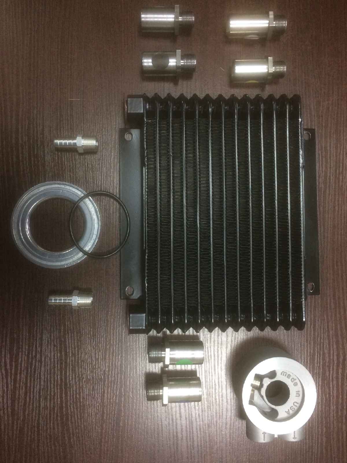

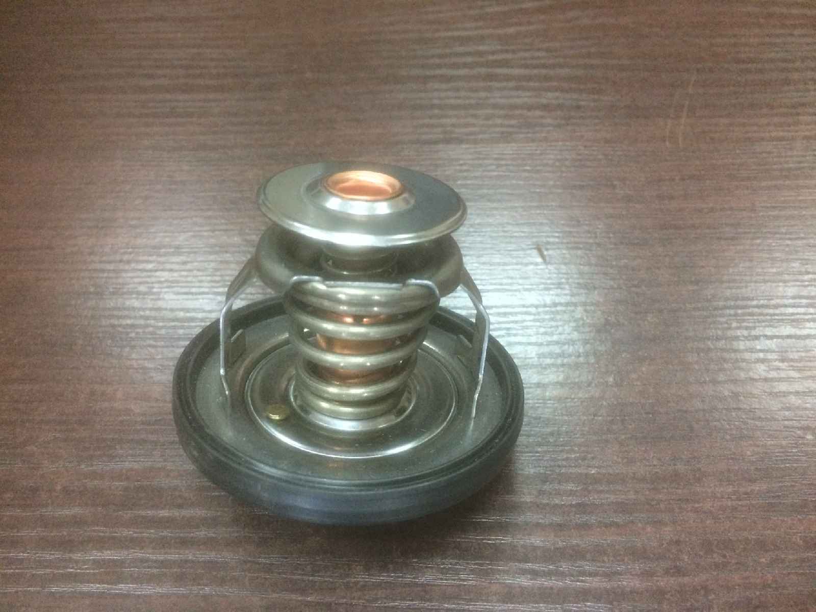

Всем заинтересованным и просто читающим доброго дня. Жаркое лето 2018 г. похоже заставило не только нас одних задуматься о дополнительном охлаждении узлов и агрегатов автомобиля (Ранее писал об установке Кита охлаждения масла ДВС и холодном термостате). Компания ZF предложила своим потребителям (владельцам машин с АКПП 8HP70) усовершенствованный маслянный поддон увеличеной емкости. Основные отличия от оригинального: материал - алюминиевый сплав, наличие ярковыраженных рёбер охлаждения и самое главное - его многоразовость. При смене масла (на 1 литр больше штатного объема) замене подлежит только внутренний фильт (весьма не дорогой), поддон же остаётся на месте.
Фильрующий элемент
Помимо вышеперечисленных плюсов, производитель заявляет о снижении рабочей температуры масла АКПП на 6-8 градусов.

beetle#191
А как же активный менеджмент температуры? Там же вроде нагрев/охлаждение есть активное.
Dim Ok Авто-Профит#192
beetle пишет:
С холодным термостатом (температура открытия 82С) уверен, что заявленные величины будут достигнуты.

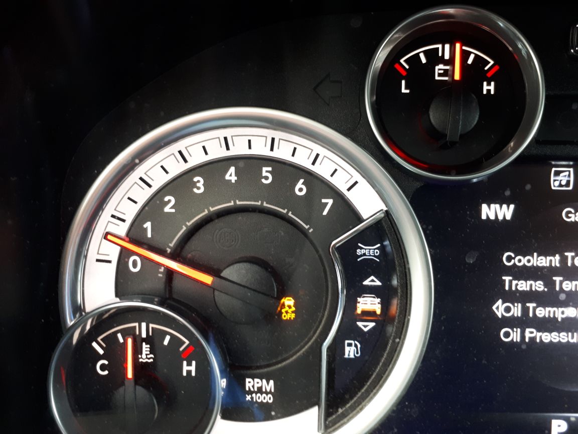

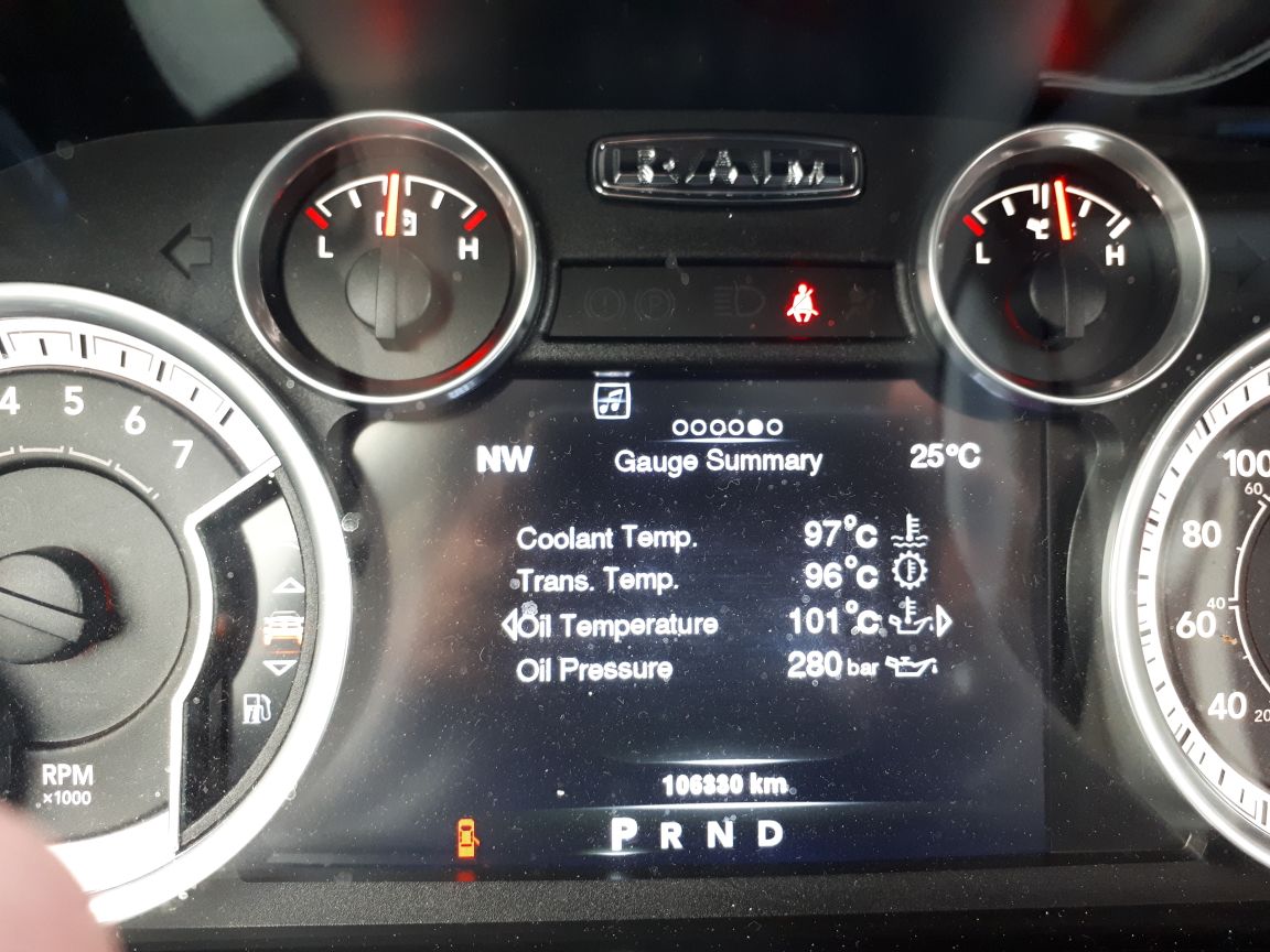

На автомобиль Додж Рэм 1500 5,7 2017 г. установили "холодный" термостат, кит охлаждения масла ДВС и новый поддон АКПП (на фото выше). После часа езды в городском цикле (середина недели), без особого фанатизма, были зафиксированы следующи показатели:
По мне - максимально комфортный температурный режим 🙂
АнатолиЧ#198
Посмотрел бы я на этот комфорт, когда за бортом бахнет -30..
Andyfour#199
АнатолиЧ пишет:
А что мешает на зиму вернуть нормальный (не холодный) термостат? Когда t ОЖ 100, то и масло подтянется к этой +/- цифре и пофигу ему доп.радиатор, вместимостью 1л... Проверено (в жару, т.е. обратная ситуация) на личном опыте...
По аллюминиевому поддону коробки в -30° ничего не скажу. У нас (Jeep GC) тоже этот кит обсуждается и однозначного мнения нет....
