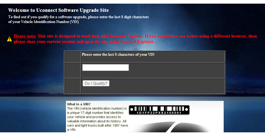

Я упорно не могу понять, почему не работает вот эта ссылка по обновлению uconnect, причем просил Антара, он сказал, что из США тоже не октрывается...
https://rsur.extra.chrysler.com/rsur/Uconnect.do
Завтра спишу версии, сделаю фото и отправлю в техподдержку uconnect, задам пару вопросов и про обновление и про русский язык.

У меня открывает. Наверное FireFox-ом пытаешься открыть. У меня тоже им не открывает. Chrom - открывает, но на сайте указано, что лучше Internet Explorer.
Captain Andrew#8
Нет - вру... Скорее всего зависит не от браузера, а от IP адреса. С российским IP - открывает (привел скриншот). С английским - нет. Могу попробовать открыть с американским, но скорее всего тоже не откроет, раз Антар пытался.

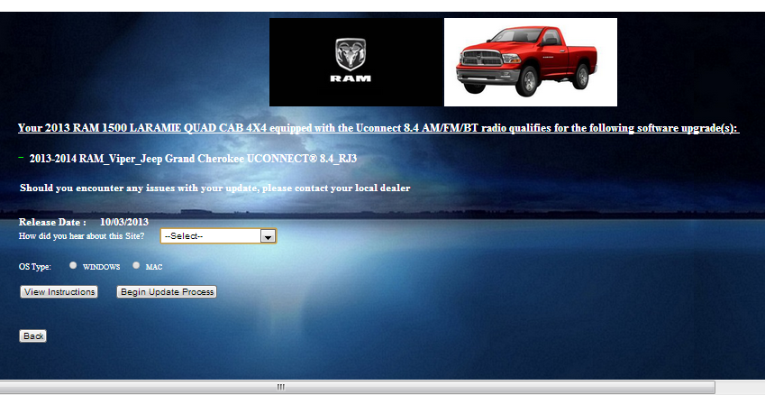

Captain Andrew#10
Пробей пожалуйста по моему ВИНу: DS626312 , магнитола RJ3. Текущая версия 13.06.2

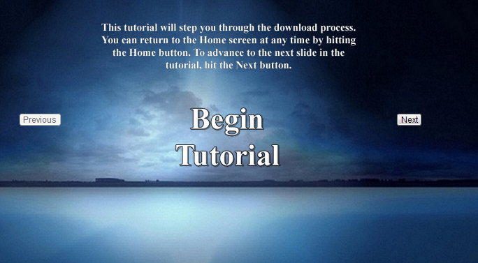

Шаг первый:
Captain Andrew#11
View Instruction:
Captain Andrew#12
Нажал "Begin update Process"

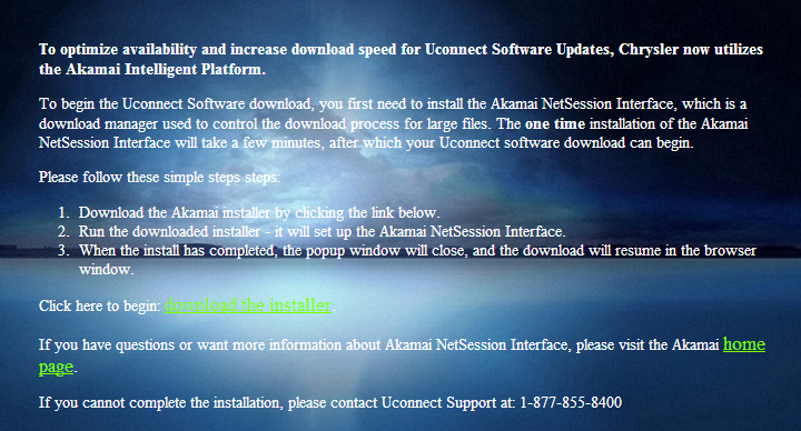

Captain Andrew#13
Кнопка Next:

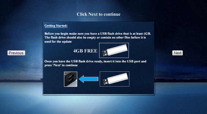

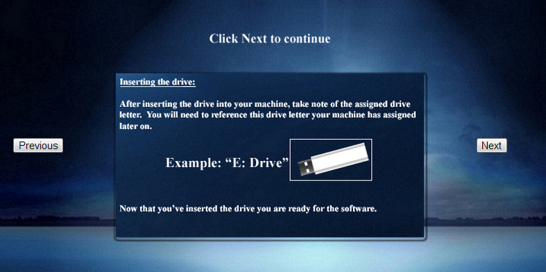

Captain Andrew#14
Кнопка Next:

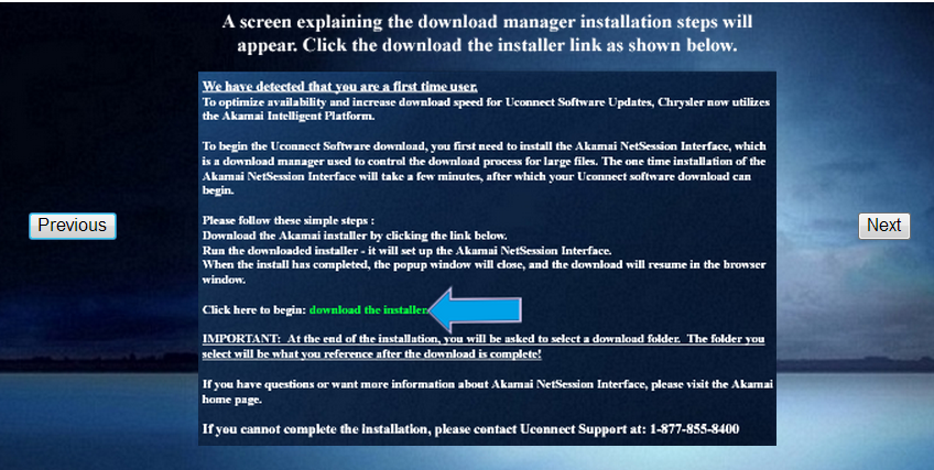

Captain Andrew#15
Кнопка Next:

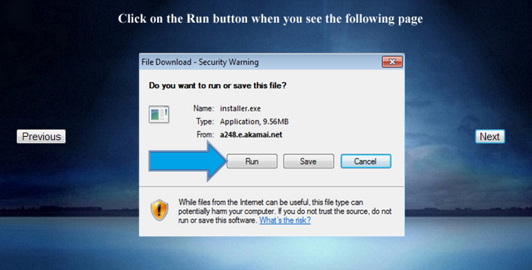

Captain Andrew#17
Next

Captain Andrew#20
Скачался инсталлер 9.56Mb - как и показано на прошлой картинке
