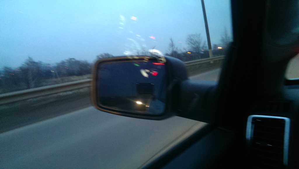

Кстати, про изменения, вот, например:
- Addition of mirror dim on/off control.
Если я правильно понимаю, это включение/выключение затемнения зеркал. Ерунда, конечно, однако за 4 месяца владения, я сегодня впервые увидел у себя это в действии (сорри за качество), правда само "включилось" как-то:
