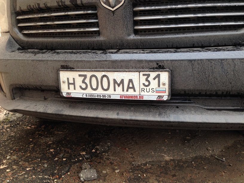

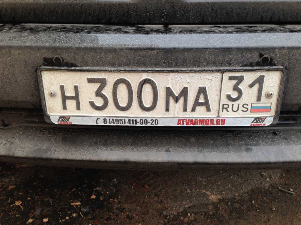

Вик71#4
Я закрепил ниже парктроников, примерно на 5мм. Паркроники не ругаются. Все работаем. Завтра фото повешу.

Вик71 пишет:
А чем к бамперу крепили?

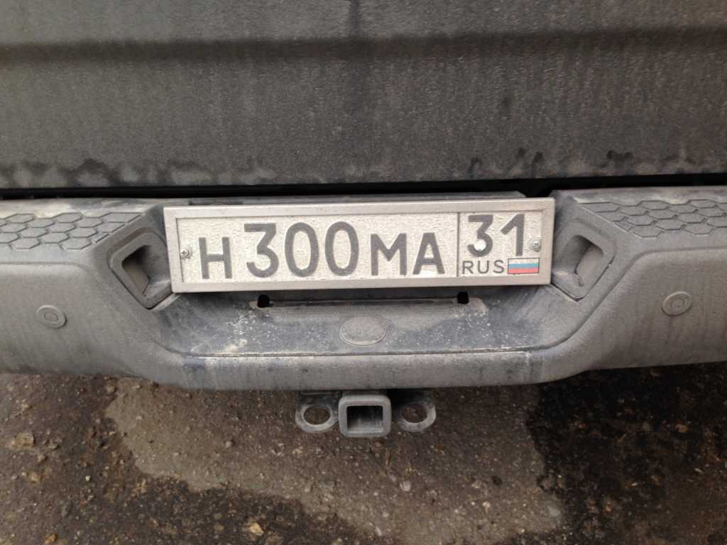

Вик71#10
Xpert пишет:
Вик71 пишет:
На саморезы, в пластиковой рамке.
Задний тоже не гнул, металлическую рамку, через резиновые поставки повесил. Подсвечивается штатной подсветкой, подножка почти не "пострадала".
Mcdir#11
можно без проставки задний установить........через гильзы саморезами рамку прикрутить(выдвинуть-регулируется длиной гильзы и самореза) и всего делов 🙂 п.с. гильзы с анкеров подойдут
Вик71#12
Тоже вариант, просто через резинки он немного аммортизирует. Не погнется если ногой зацепить.

Вик71#20
Вот что у меня получилось. Прошу прощения, что грязная машина.

Xpert#22
Вик71 пишет:
У меня рамки как передняя, видимо в одном месте брали... Спасибо за фото.
