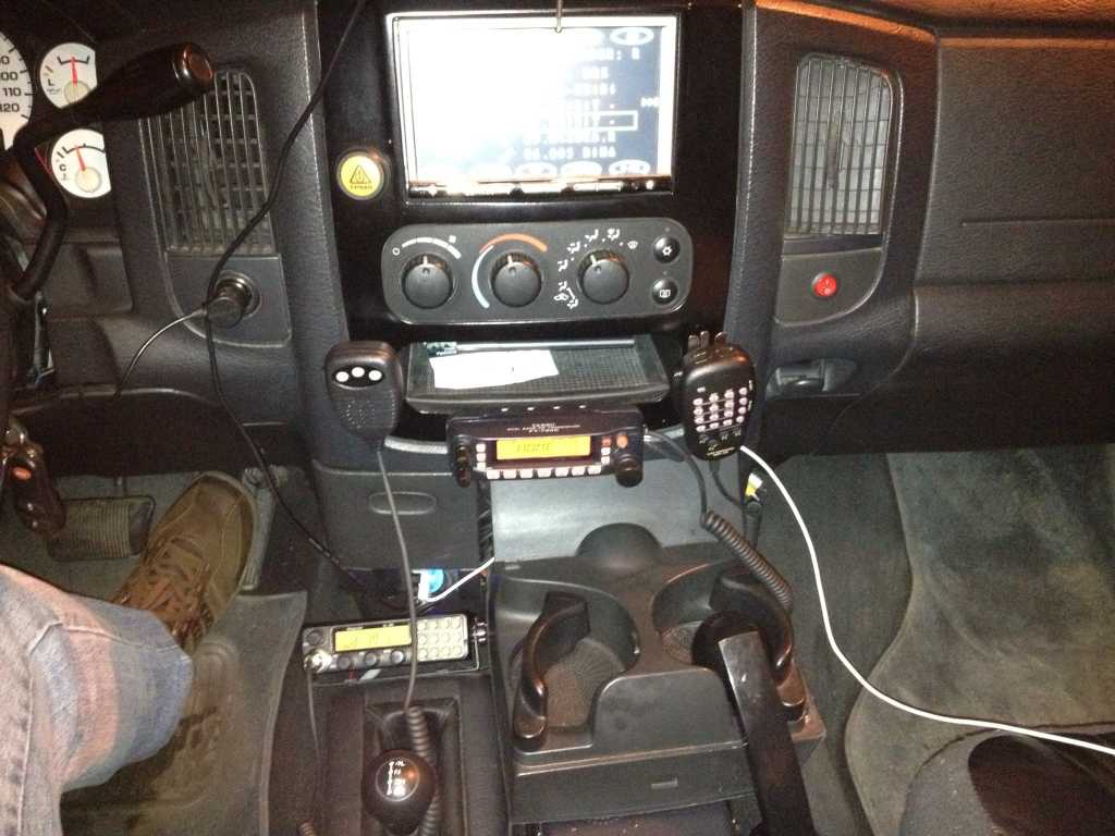

Olekos 9-12#306
Последняя конфигурация радиосвязи
Olekos 9-12#307
Все антенны стоят на дуге в кузове.
Фотки позже выложу.
Как я увидел, очень хилые провода народ прокладывает.
Нужен толстый питающий кабель (+). Его ещё можно в экран одеть. У меня он такой прямо от АКБ идёт. Масса, кстати тоже.

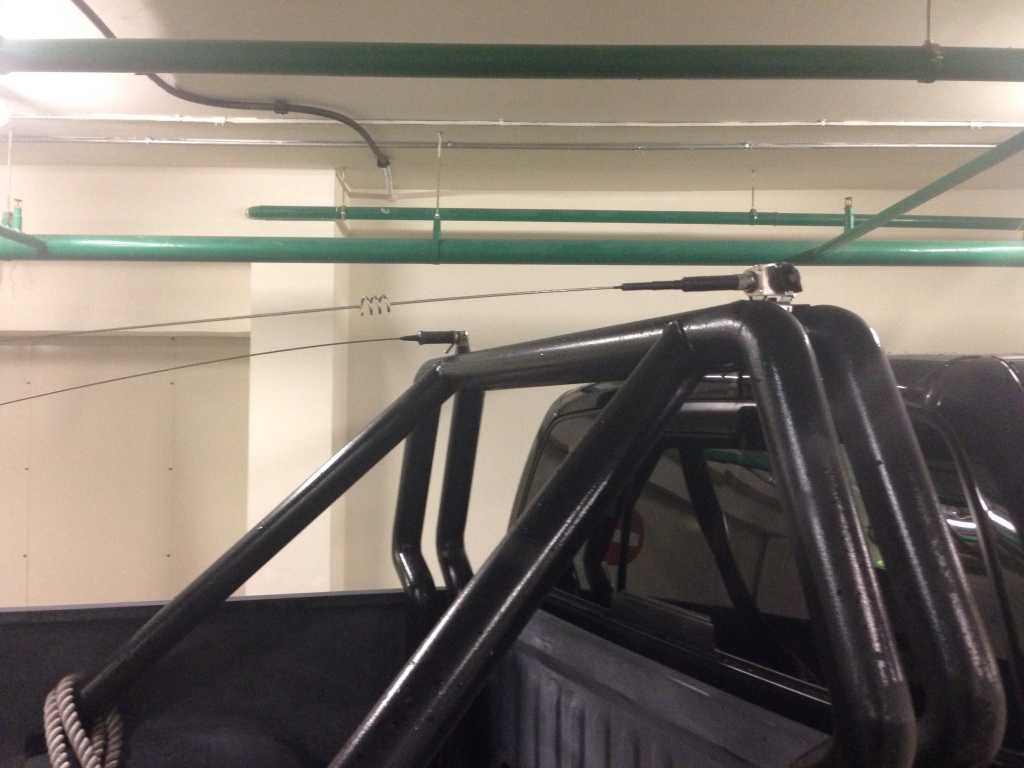

Olekos 9-12#321
Сфотографировал сегодня свои антенны в сложенном состоянии на паркинге.
Дальняя для СиБи Турбо 2001. 27МГц
Ближняя для 108-999МГц. Опек.
