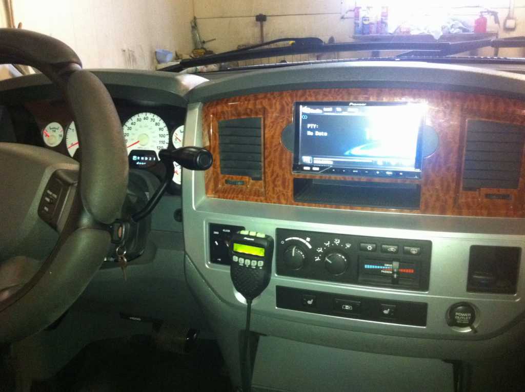

Pit7#287
У меня так:

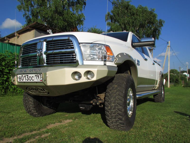

RAM 970#288
у меня сама рация под центральной сидухой, тангента висит аккуратненько на водительской сидухе с торца. Доставать и брать удобно и панель целая. Машина конца 03 года, но салон целковый вообще, рука не поднялась где то, что то сверлить и мастырить на панель. А антенны на крыше, две по краям на магнитах. Одна задействована, вторая для симметрии. Одну по середине не захотел, провод будет по крыше шаркать, а так получилось антенна с краюшку, провод сразу в салон. Ну и смотрится как трак. Магниты не много не нравятся, думаю над этим вопросом.

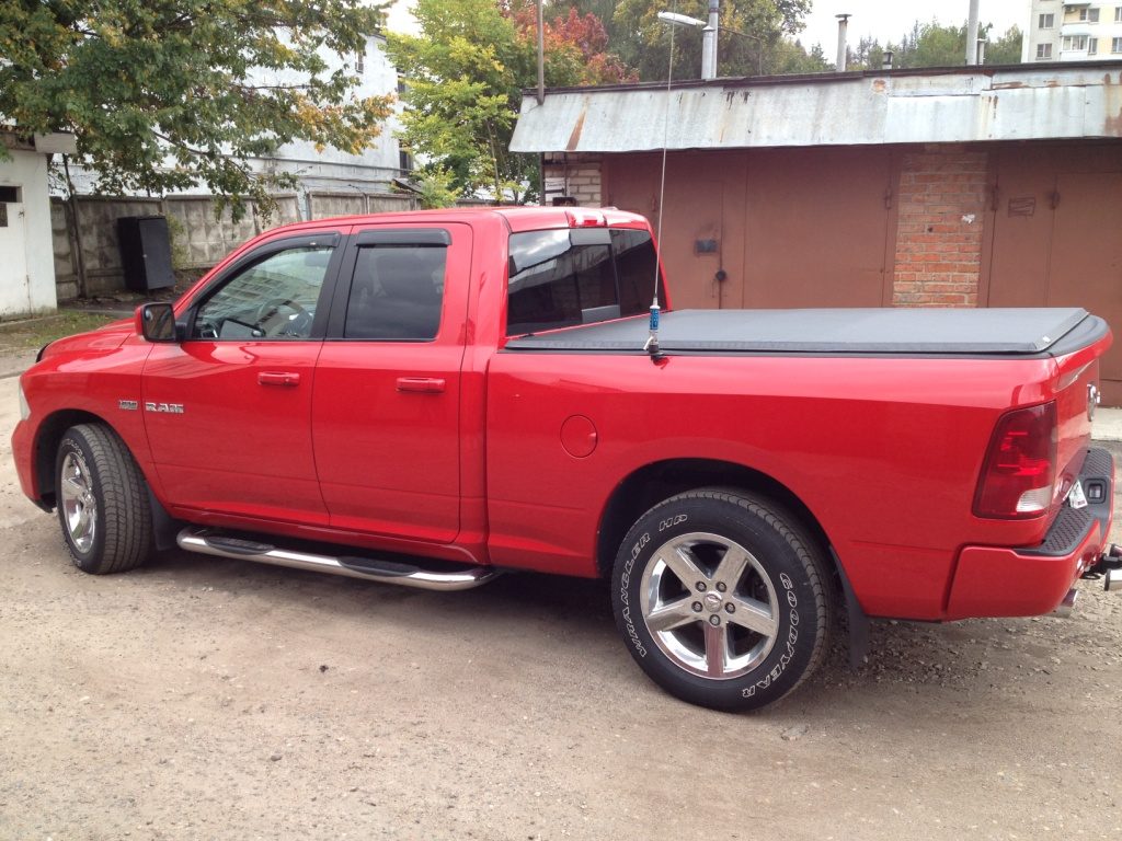

Сергор#296
banochkin (Павел) пишет:
Сергор пишет:
Хочу тоже в кузов антенну поставить, кабину жалко, у кого есть фотки как установить, поделитесь пжт!
от кабины примерно полметра, ближе - будет фонить, снять пластик на борту, прикрутить площадку из нержавейки (2 мм.), пластик на место, погреть немного феном для размягчения пластика, обжать пластик для устранения щелей между накладкой и бортом.
Вот самое то! А еще подскажите как проводку провел, и как рацию к аккумулятору подключил?
banochkin (Павел)#297
антенный кабель под этой самой накладкой посередине улегся, в углу вниз (через квадратную дырку), вентиляционная решётка кабины (заднее сидение надо снять - 4 гайки), по порогу и под вод. сидение (рация там замечательно крепится), тангента лежит на центральной консоли около ручки АКПП, шнура вполне хватает (мегажуть 555), к АКБ подключено напрямую, провода легко пропускаются через моторный щит там же, где выходит основной жгут...
