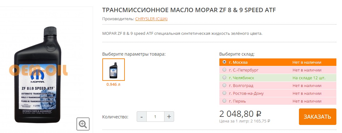

А что же это за масло Mopar ATF ZF 8 & 9 speed (68157995AB). Вот описание с Exista: "Специальная синтетическая жидкость зелёного цвета для восьми- и девятиступенчатых автоматических коробок передач немецкой компании ZF устанавливаемых на автомобилях Chrysler. В частности применяется в АКПП ZF 8HP45 (обозначение Chrysler 845RE) устанавливаемой на автомобилях Chrysler 300 V6, Dodge Charger V6, Dodge Durango, RAM 1500 V6 (2013- ), Jeep Gran Cherokee (WK2) и в АКПП ZF 9HP45 (обозначение Chrysler 948TE) устанавливаемой на автомобилях Jeep Cherokee (KL) 2014".
СтОит, кстати, значительно дороже любого ATFа. Вроде как конкретно для восьмиступок

4014835719590 Трансмиссионное масло RAVENOL ATF 8 HP Fluid (4л) new - 2250р.
Вот оно для ZF-ких восьми ступенчатых подходит

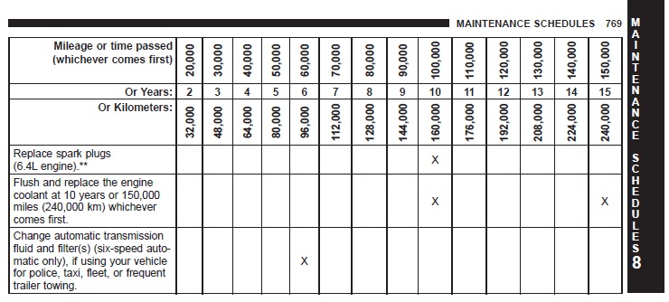

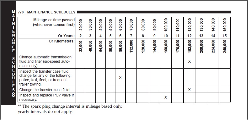

Попутно я нарыл два очень интересных файла, но что-то не нашел там упоминания про регламент.
П.с. Второй файл дольше 4 мб, но еще интереснее, попробую разбить и залить.

Посыл презентации (видимо шишкам Крайслера делали перед запуском в серийную установку) - какая клевая коробка, все отлично работает, никаких допвложений не надо, масло менять тоже не надо. Как уже было сказано ниже, поддон пластиковый со встроенным фильтром

Да, то официальный крайслеровский "мануал", а этот файл сервисный гид.
Fill for life - видел, тоже подумал, что смысл скорее всего такой, но с телефона не удобно было все перечитывать проверять.

Где ты поддон нашел за 9500?
И масло по 1900 ?
