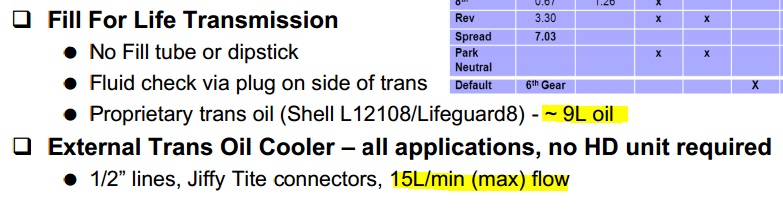

Связался сегодня с представителями ZF в России (московский офис) и представителями ZF в Питере (от московского офиса)
По коробке - надо знать какая коробка стоит. Для этого надо записать номер коробки - с левой стороны по ходу движения на коробке есть табличка с номером, по этому номеру определяется тип установленной коробки
По маслу - масло меняется в объеме 6,5 - 6,7 литра, остальное остается в гидроблоке (и еще где-то там) Полный объем 9 литров.
По фильтру - выясняется после уточнения модификации коробки. Если стоит пластиковый поддон - меняется поддон вместе с фильтром. Если стоит металлический поддон - меняется только фильтр.
По регламенту - по словам представителя ZF регламент на замену масла в этих коробках 80000 - 120000 км, в зависимости от условий эксплуатации. (Ленд Ровер, например, установил замену масла на 60000 км)

Вчера купил ремкомплект у официального представителя ZF.
в комплекте новый поддон с фильтром, пробка, болты, прокладка, 6 литров масла в фирменных канистрах ZF
стоимость 12135
Рекомендовали замену масла на 80000 км
Так же пообщались с ними по поводу масла Мопар.
Скорее всего и в канистрах Мопар и в канистрах ZF разлито масло Shell (причем канистра ZF один в один по форме как канистра Shell, только белого цвета)

Официалы говорят что масло залито на весь срок службы.
Преставители ZF рекомендуют замену масла через 80-120 тыс км.
Меняется поддон с фильтром и масло 6-7 литров
