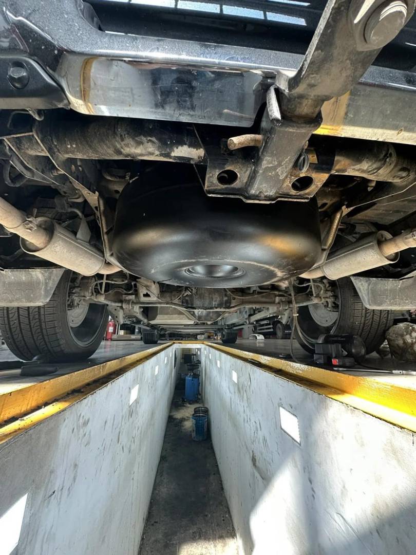

Я в Польше буду ставить, получается 2500 евро
А баллон какой ?
125 вместо запаски

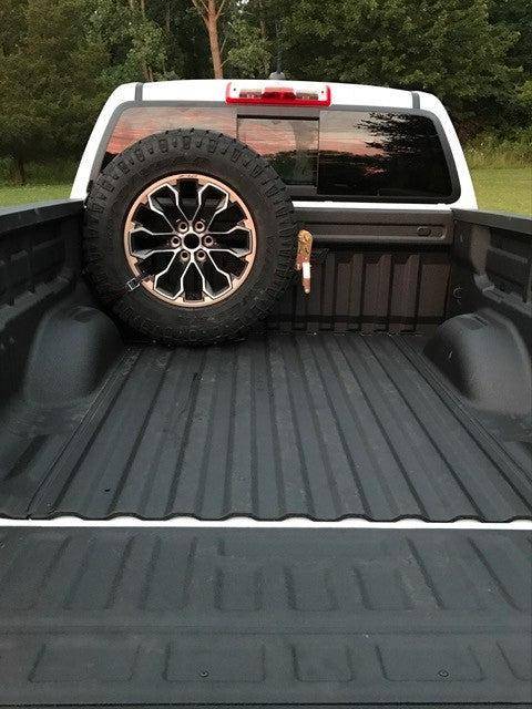

Надо будет только подумать как запаску в кузове закрепить
На барахолке система крепления грузов как раз есть)))

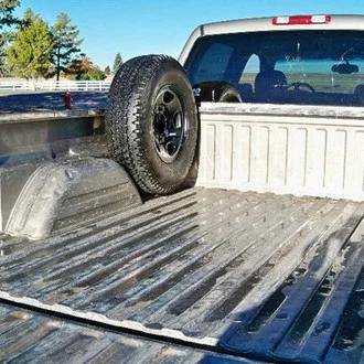

Зачем крепить. У меня просто лежит в кузове, на Тундре уже так 7 лет и до сих пор.
я думаю так сделать. у меня с кунгом машина
Класс, у меня 100
https://www.youtube.com/watch?v=elCDn4WfBxs - еще эти ребята ответили. уних чуть дешевле и баллон вооьще красиво стоит
Да. Баллон отлично поставили

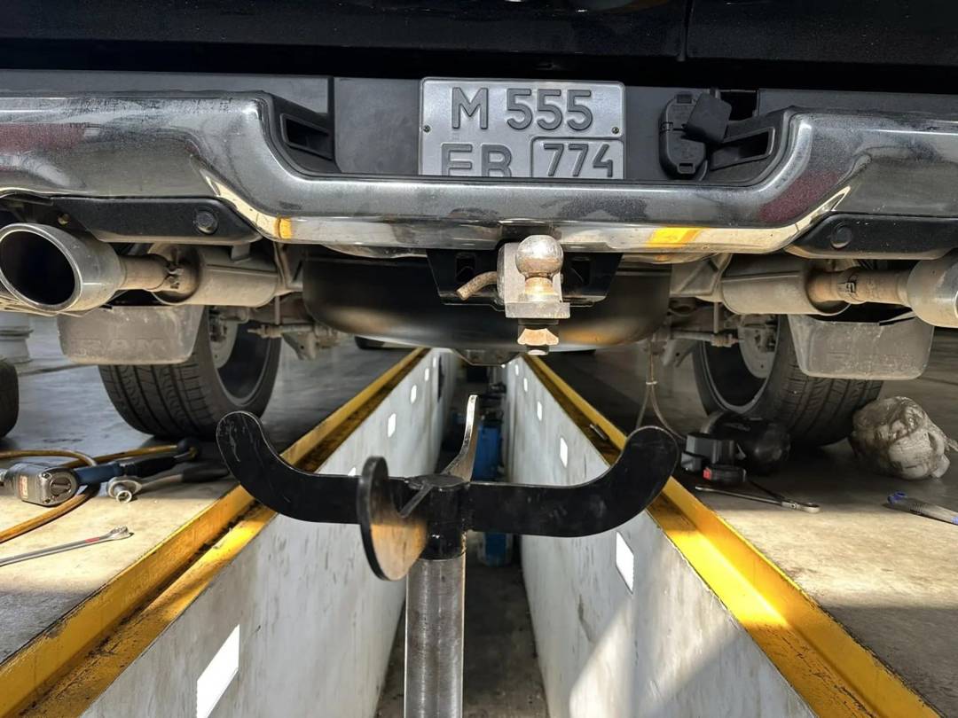

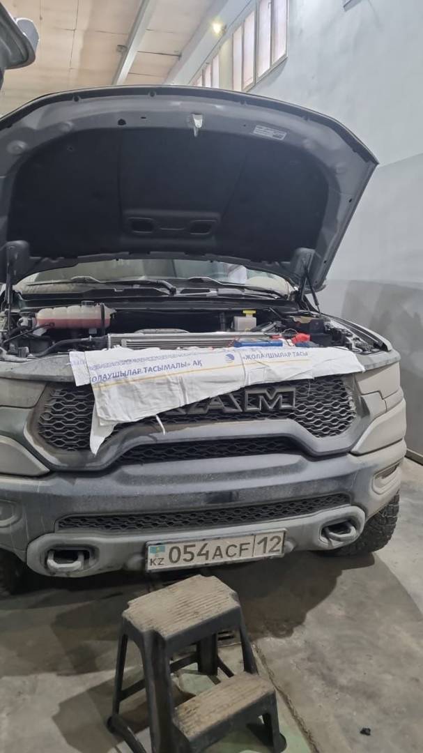

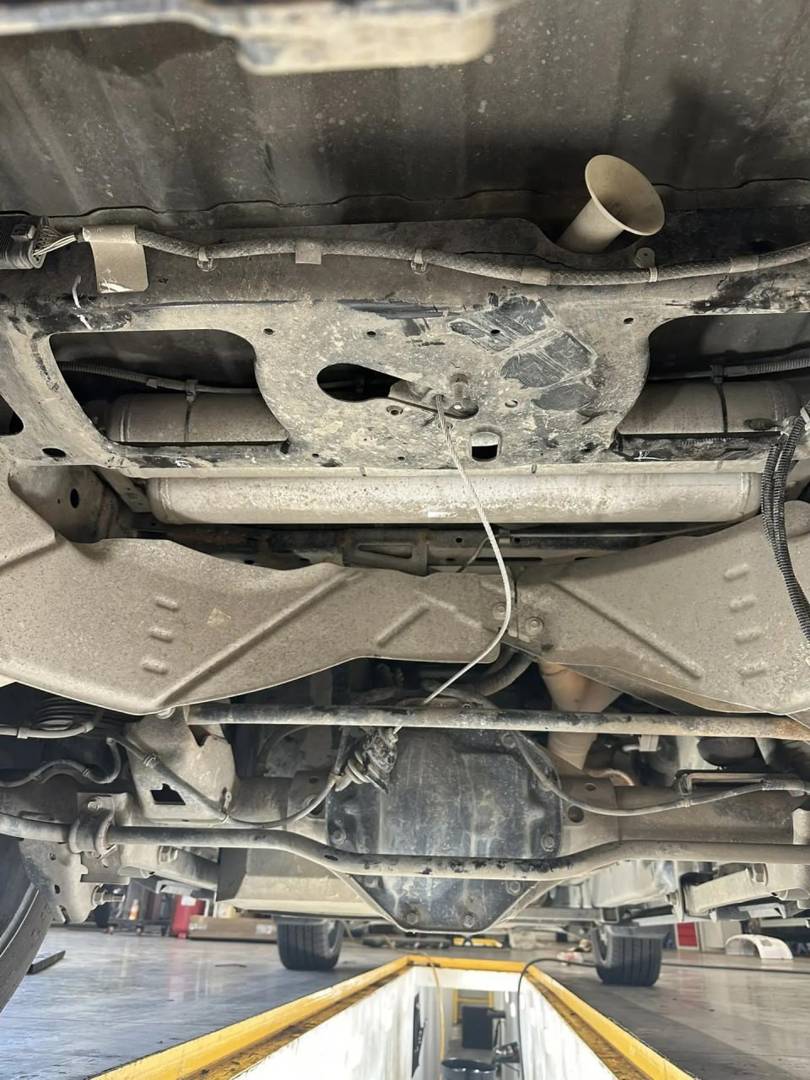

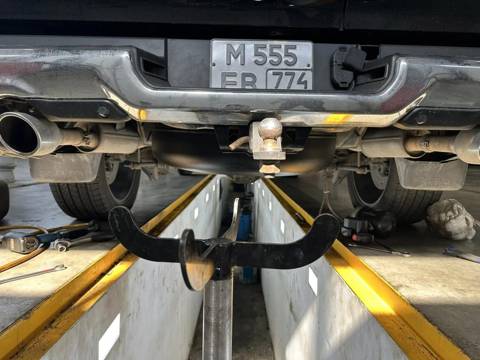

Сейчас примеряем баллон
как видно поперечина/траверса для запасного колеса мешается что бы утопить баллон ,она приварена,но даже если ее убрать там сразу ресивера ((( так что вешать будем так
я тоже у них спросил, говорят все получается. но я думаю менеджер на телефоне не компетентный был
тут два варианта , либо от комплектаций зависит что очень вряд ли, либо баллоны в РФ не много других размеров
то есть если у Поляков баллон больше диаметром но в высоту меньше ,то можно и так повесит
я уверен что баллоны везде одинаковые
ну тут вариантов нет тогда, мы сделаем по минималке , торчать будет чуть больше запаски
либо вырезать эту траверсу и убирать куда то ресивера,я не хочу этим заниматься
траверсу езе убрать можно, а вот ресиверы двигать уже так себе
если уже членовредительством заниматься, то надо как выше скидывали, чтобы под 160л было
траверса , это элемент рамы, убрать ее можно получить не какой не будь не хороший эффект
убрать можно,но она приварена )
не та машина, был бы уазик я бы ее давно ампутировал , усилил бы чем не будь,но на РАМ рука не поднимется
ну блин как то так((( чуть ниже ТСУ получилось ,но выше/глубже не как без хирургически вмешательства
