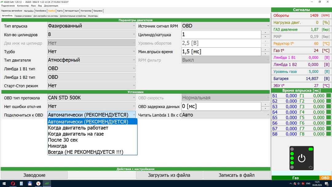

@Anatolich_77 @AlexDPenza Наши гуру по газу, нужен совет. Вчера ехал, остановился на переезде и заглушил авто. Завестись не смог пока не отключил газ через кнопку. Проехался на газу, заглушил, завелся нормально, тоже на газу. Потом снова не смог завестись на газу. Что это может быть?
Anton @Anatolich_77 @AlexDPenza Наши гуру по газу, нужен совет. Вчера ехал, остановился на переезде и заглушил авто. Завестись не смог пока не о…
Заводится всегда на бензине. Даже если кнопка горит как газ.
Есть конечно иногда функция "тёплый старт", когда сразу на газе, но это явно не твой случай.
Еше вариант, что на газе уплывают топливные коррекции и по горячей заводится очень плохо. Смотреть коррекции в бензиновом мозге.
А то на ТО посоветовали предохранитель вытаскивать))) галочки нет
AlexDPenza пробуй, начни "когда на газе"
Короче был сегодня на ТО 0, убрали мне звук кофеварки))) одну ногу прикрутили без резинки у редуктора, попросил чтобы убрали мне довпрыск топлива, теперь полностью на газу, кроме как когда заводишь. Но при этом оставили адаптацию и я с ней так и езжу. Жду когда углы поправит мне прошивальщик и буду смотреть как едет и на сколько))) Кстати свисток купил программу на комп поставил теперь если что сам смогу машину ломать))
Griffin Иван Мозги STAG
Про это не знаю. Вроде адаптация иса3 вполне вменяемая...
Хотя странно. Нашему мотору что крутить компрессор, что нет - разницы в нагрузке никакой нет
GИ Griffin Иван 4 августа 2026, 15:57
AlexDPenza У 4save есть рекомендация исключать зону хх от автоадаптации. Там можно так сделать. Может и в стаге можно
Есть такая функция. Но нагрузка распределяется по всемурежиму работы и кривая равномерно опускается. Машина регистрирует обеднениесмеси и правит этот момент. Ошибок естественно нет кроме кривых долгосрочныхкоррекций.
