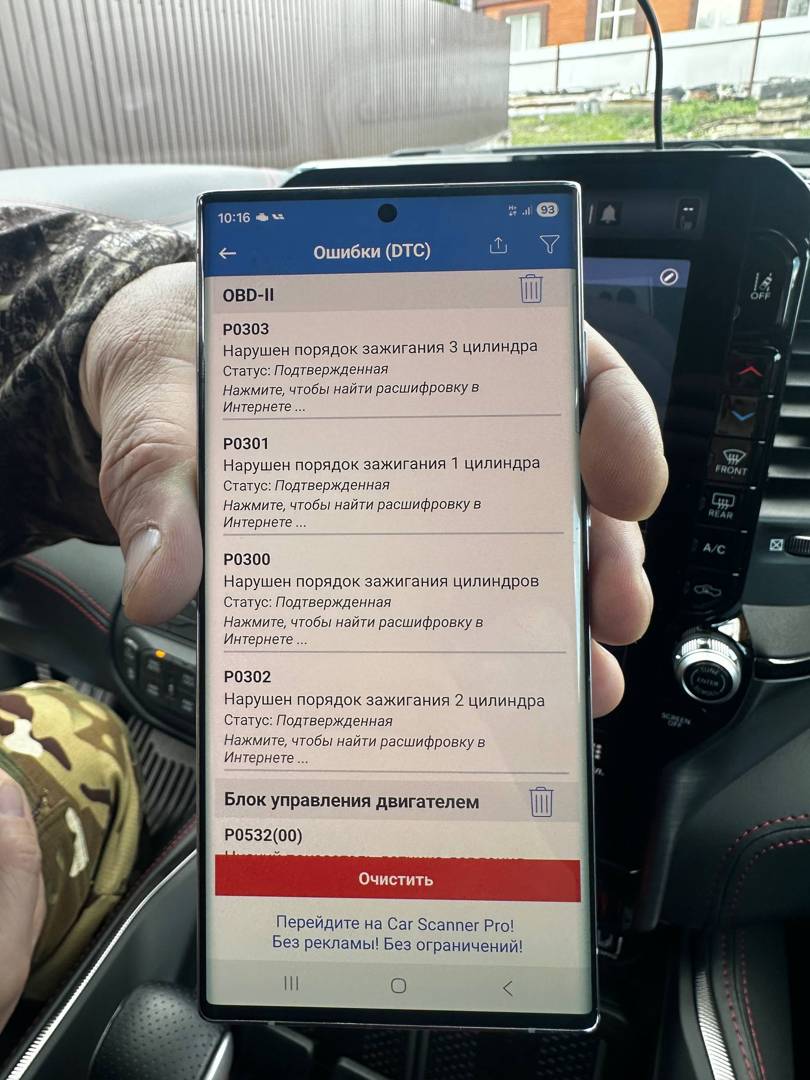

Кто нибудь с подобным сталкивался? Что делали?
А чем ошибки считывали?
Позже напишу, сосед приносил. У него тоже ram только limited с таким же мотором
Мотор же 3.0 Хурикан?
Судя по фото - Carscanner
Ага 3.0 HO
По поводу ошибки, выше писали у кого-то ругался на качество топлива, но ошибки не считывали, просто отключали клеммы и лили 100 бензин, проходило.
Это программа, про сам прибор интересно
Но система вырубила турбину дует только 0,3 атм. На холостых работает ровно, если не газить ездит как атмосферный

Сам прибор там обычный ELM327
Слейте бенз который залили (видимо 95 на лукойле) и залейте нормальную 100 в другом месте и не придется никуда ездить. Проходит моментально

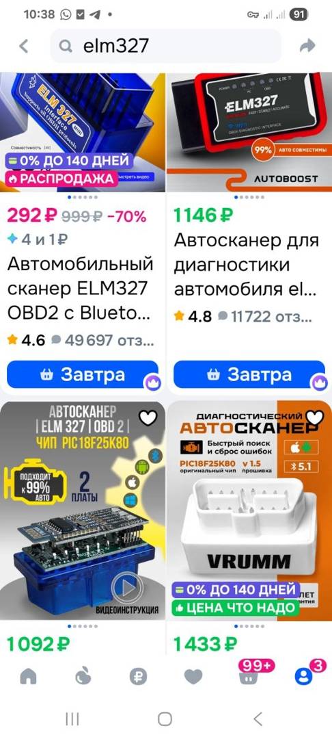

ELM 327
Угу, выличил. Теперь номинал 2.5, ниже в таблице нету. Надеюсь и при 2.2 не должен Ахтунг светиться

ELM 327 это самая простенькая штуковина для OBD .
