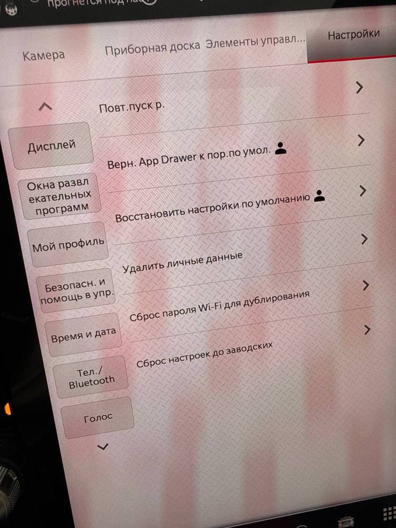

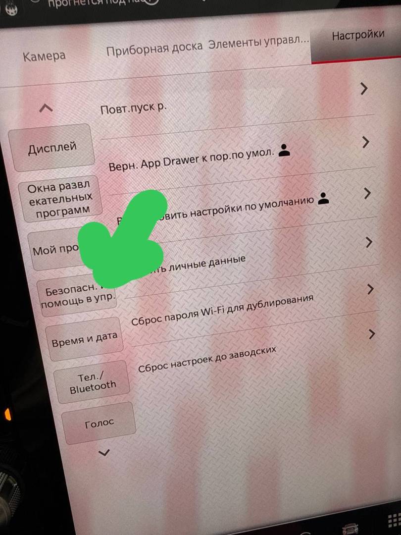

Все излазил
Где ? 🤪
Blind Spot Monitoring
Безопасность по-моему меню

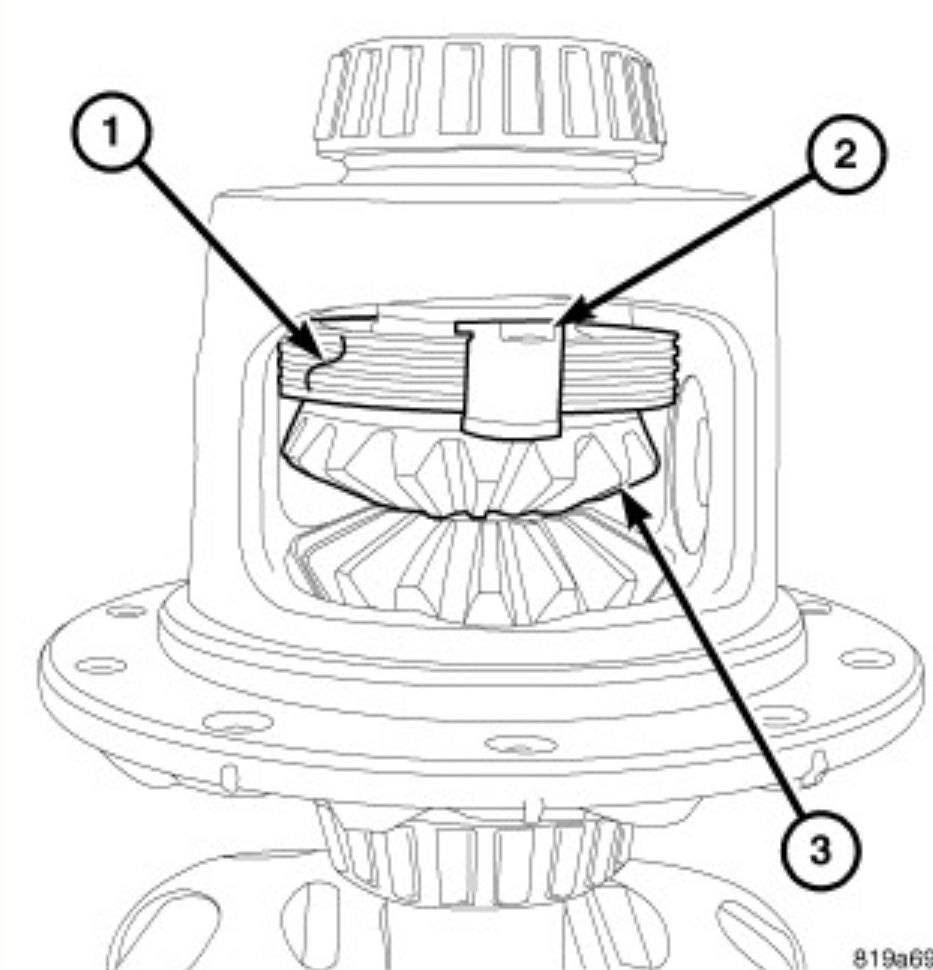

Как отличить задний мост с классической блокировкой от моста с электронной блокировкой? Показываю в картинках.
У большинства будет мост С235, поэтому покажу на его примере.
1. Мост с традиционной (классической фрикционной) блокировкой - (LSD).
Как правило, в билд- листе будет обозначен кодировкой [DSA]- Anti-Spin Differential Rear Axle.
Выглядит вот так- под одной из шестерней блока сателлитов- стоит фрикционный пакет.

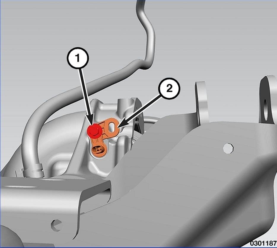

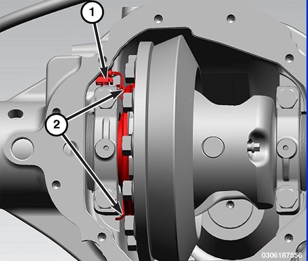

2. Мост с электронной блокировкой- (ELSD)
В билд листе обычно обозначается кодировкой [DSH]- Electronic Locker Rear Axle
Выглядит вот так:
Выглядит вот так:
Самое простое, как определить- сверху моста стоит коннектор, в который приходят провода
И, к вопросу присадки.
Если в машину с традиционным LSD прямо прописано, что нужна присадка, или антислиповое масло, то в случае с ELSD - темный лес. Тем не менее, по опыту других моделей концерна Крайслер/Джип, где эта электроблокировка применяется достаточно давно, рекомендую все- таки использовать присадку или масло с добавкой для LSD.
Хуже не сделаете, а вот продлить жизнь мосту реально сможете.

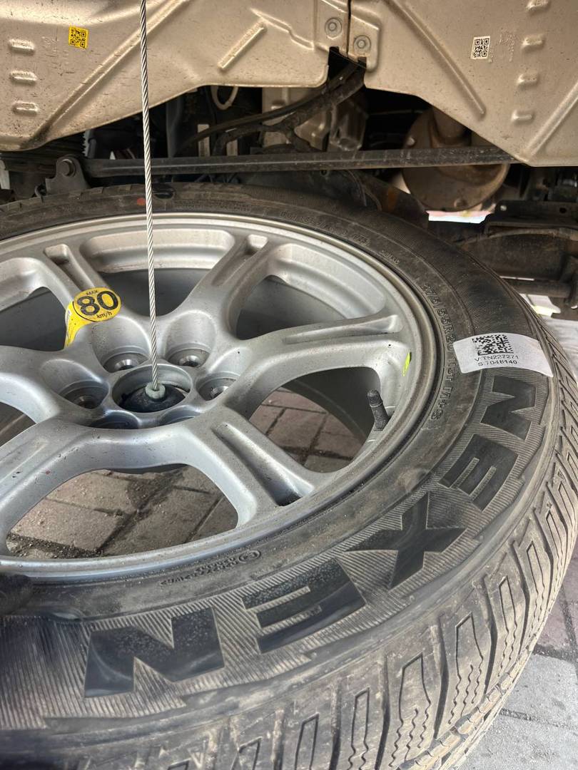

Парни, у всех вот такая чудесная «полноразмерная» запаска с ограничением 80 км/ч?
Да, по крайней мере у меня такая же.
В RAM запаска NEXEN?
У меня гудьяр, не дуротрак только
У меня пирелли как на машине. И диск как на машине 22
Хм.. У меня на наклейке в дверном проеме написано, что запаска 20 дюймов. Но почему Нексен и с ограничением 80 км/ч не понятно. Это не запаска тогда, это докатка
