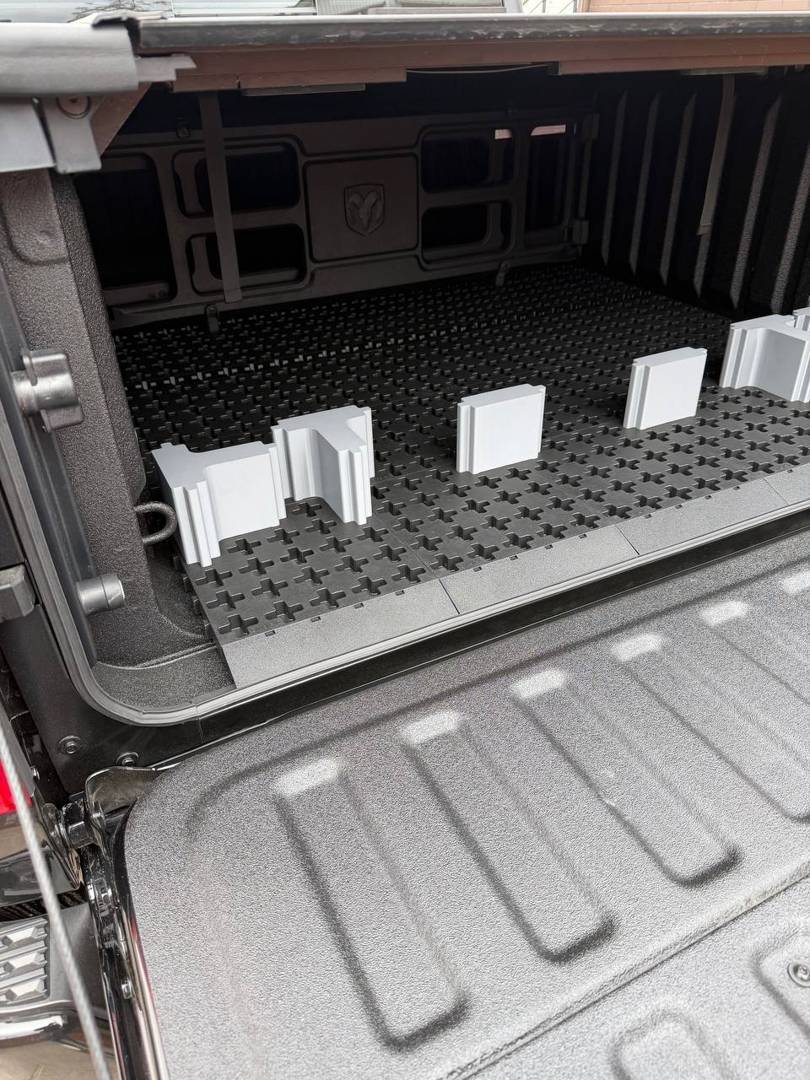

Поставил уплотнитель кузова и положил вот такой коврик
Коврик отечественный, нашел случайно на просторах интернета
Е Евгений 12 апреля 2026, 10:44
👋А ссылку можно где брали ! Классная штука и фото уплотнителя
