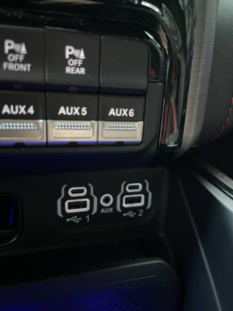

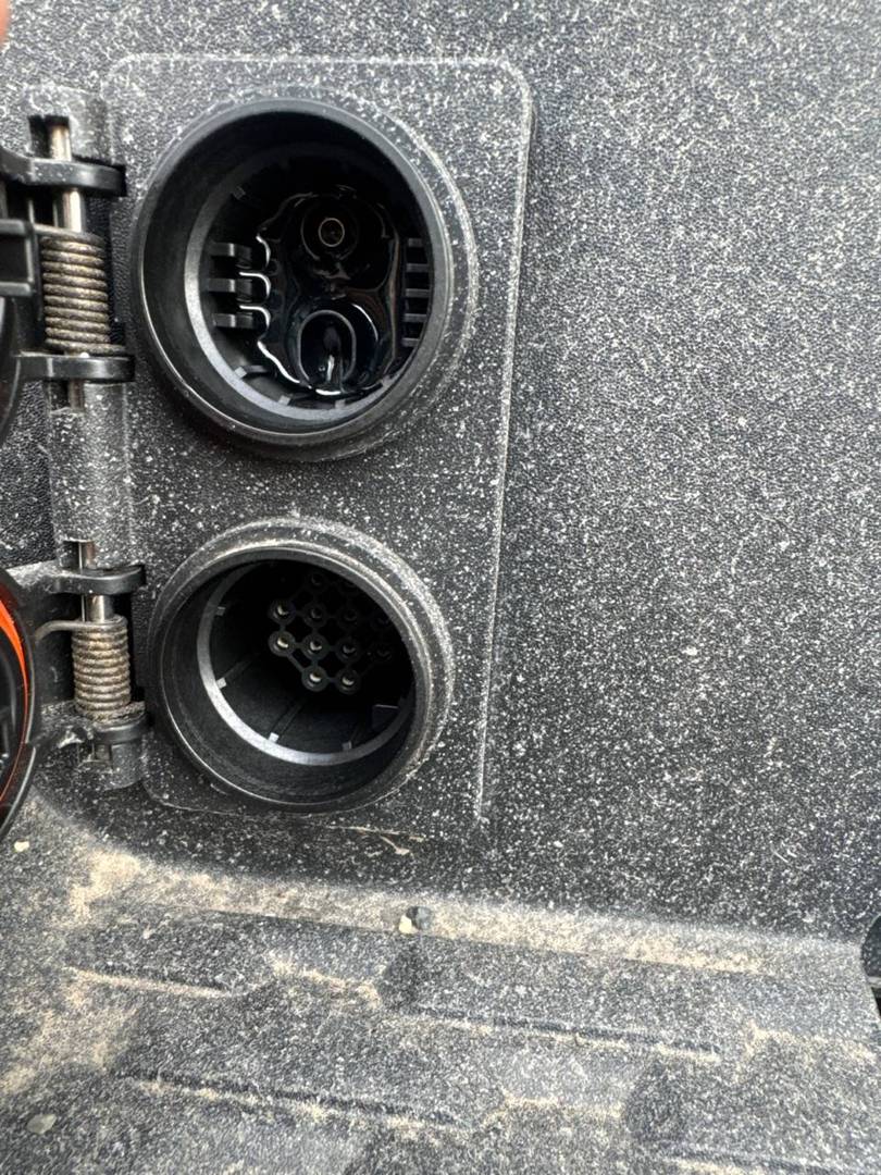

Коллеги, кто ставил кунг на наши аппараты, как решали вопрос с камерой заднего вида, которая выводит изображение в зеркало?
Mishlow Коллеги, кто ставил кунг на наши аппараты, как решали вопрос с камерой заднего вида, которая выводит изображение в зеркало?Только поставил. Ещё вопрос с камерой на стадии решения. В планах снять камеру со стоп сигнала и установить на кунг.
На али нашёл коннектор удлинитель для камеры .Пока в пути , по идее должен подойти. А камеру не нашёл, есть обычная задняя для заднего хода в продаже ,но думаю не пойдёт она.
Anton ВложениеНа нижней розетке выход под две aux камеры
Себе с ebay заказал фордовский кабель(они одинаковые с нашим) для камеры на прицеп
Камера любая аналоговая подходит

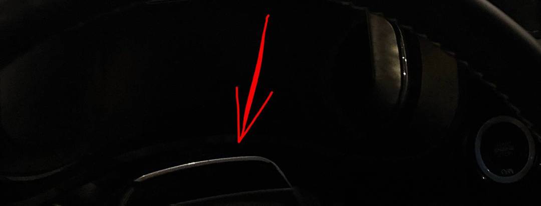

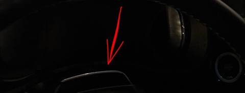

Maxim R. Yakushkin Возможно я ошибаюсь, но на арабском лимитеде удержание в полосе есть, я его как раз отключил.У вас на руле, вот такая штучка есть?
Фото темноватое, выдернул что было :)
Это датчики усталости, вроде у меня их нет. Посмотрю).
