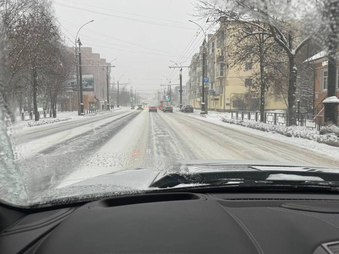

Подскажите, постоянно 4wd auto нормально на всю зиму использовать, или нужно в 2wd периодически возвращать?
Режим - город как погода снег грязь активно, но без дрифтов, трасса на максималках

Нормально ,в снег с всё снег ..хорошо работает
В снег ставте снег

Режим авто постоянно терроризирует раздатку и электромоторчик той самой ркпп. Если покрытие нормальное то щелкайте 2вд. Если уж сугробы или лед то авто или 4вд хай.
А там не настаиваю, каждый делает как хочет. Но я после такого хозяина ркпп всю перетряхивал с заменой моторчика ркпп и фрикционов.
По трассе только если каша снежная и активные обгоны то авто, при спокойном движении тоже нет смысла от авто.

Если топить 170 значит покрытие не жуткое, зачем режим авто. Если нужен этот режим то спокойно его подключаем на ходу и отключаем по ненадобности.
Вопрос, для чего тогда авто?
Нажимаешь режим снег на приборке, он сам вкл авто. Предлагаете им не пользоваться по беречь и пусть весь мост маслает постоянно шестернями? Ну город не чищен, не ожидали что зимой зима будет, на жопе ездить не вариант от слова вообще ни как! Что дешевле в ремонте фрикционы с моторчиком или мост?
На режиме авто идет просто быстрее износ вилки дисков и моторчика переключения плюс к этому всегда подключен передний мост, быстрого попадалово ни какого только со временем.
Так подождите. Если читать внимательнее по выше то я написал смотря какое покрытие, если снег, лед, гряз конечно да и авто и 4вдхи в ход, но если у вас асфальт мокрый то зачем лишний раз насиловать механизм?

Да именно про это и пишу. Что при нормальном покрытии 2вд и не мучить все остальное.
