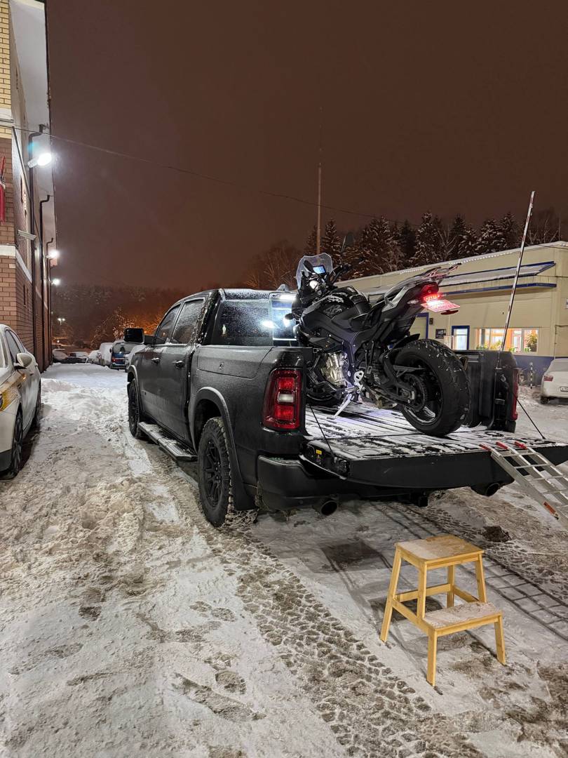

Константин А с лебедкой нельзя уронить)?Можно. Но там хоть газ со сцепой не надо контролировать.
Mikhail Два трапа? Один для мота другой для себя?Можно 2 трапа, а можно трап и подставка, стул
Стул. Ага. Запишем))))
Mikhail Можно. Но там хоть газ со сцепой не надо контролировать.Тогда зачем вам мото? Если вы не контролируете газ и сцепление?
Я без сарказма. Мотиков много. Вот и думаю как чего.
Константин Тогда зачем вам мото? Если вы не контролируете газ и сцепление?Это я могу. Но обычно когда я на нем)))
Александр Нормальная машина, с нормальным запасом прочности, пришлось 2 раза тянуть полностью груженный бензовоз, никаких ошибок, никаких проблем)Воооо!!!
Mikhail Стул. Ага. Запишем))))Я использую алюминиевый, наступаю на него и на борт
Mikhail Это я могу. Но обычно когда я на нем)))Тренируйте;)

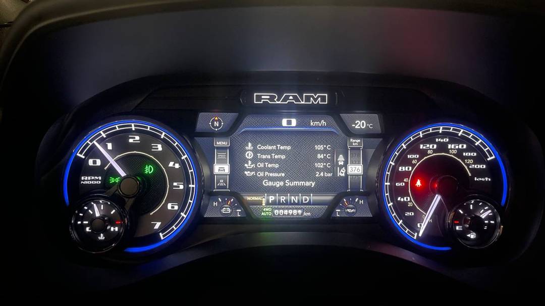

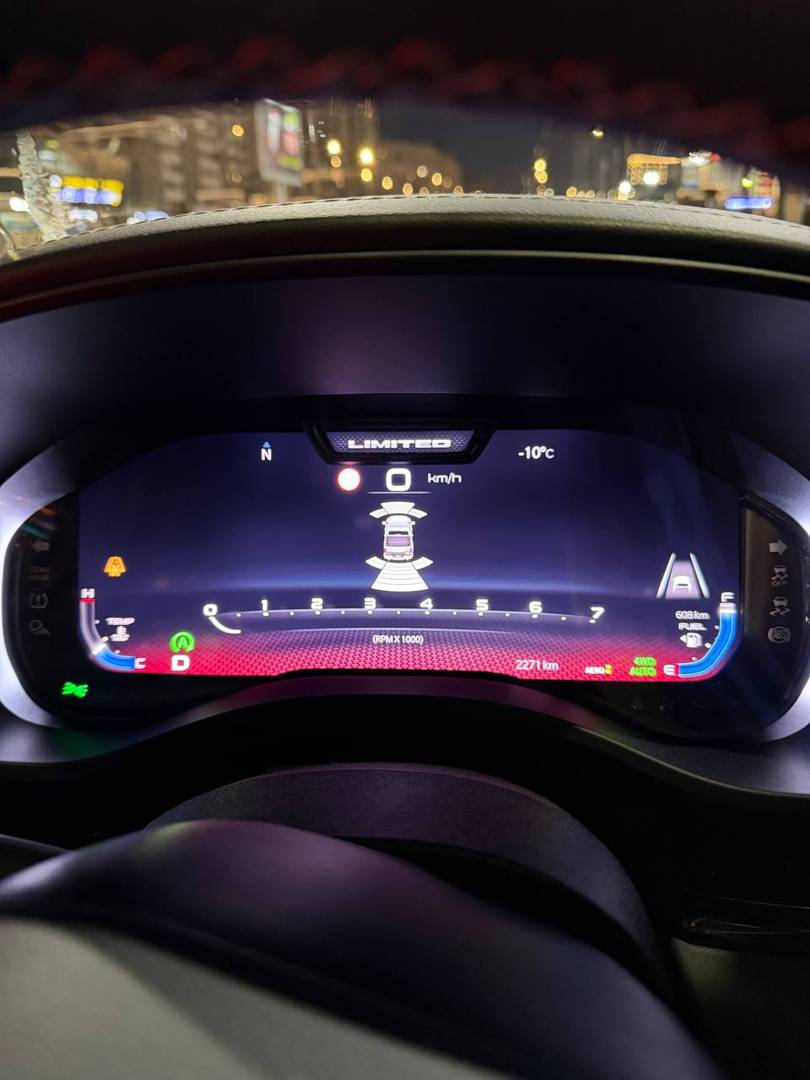

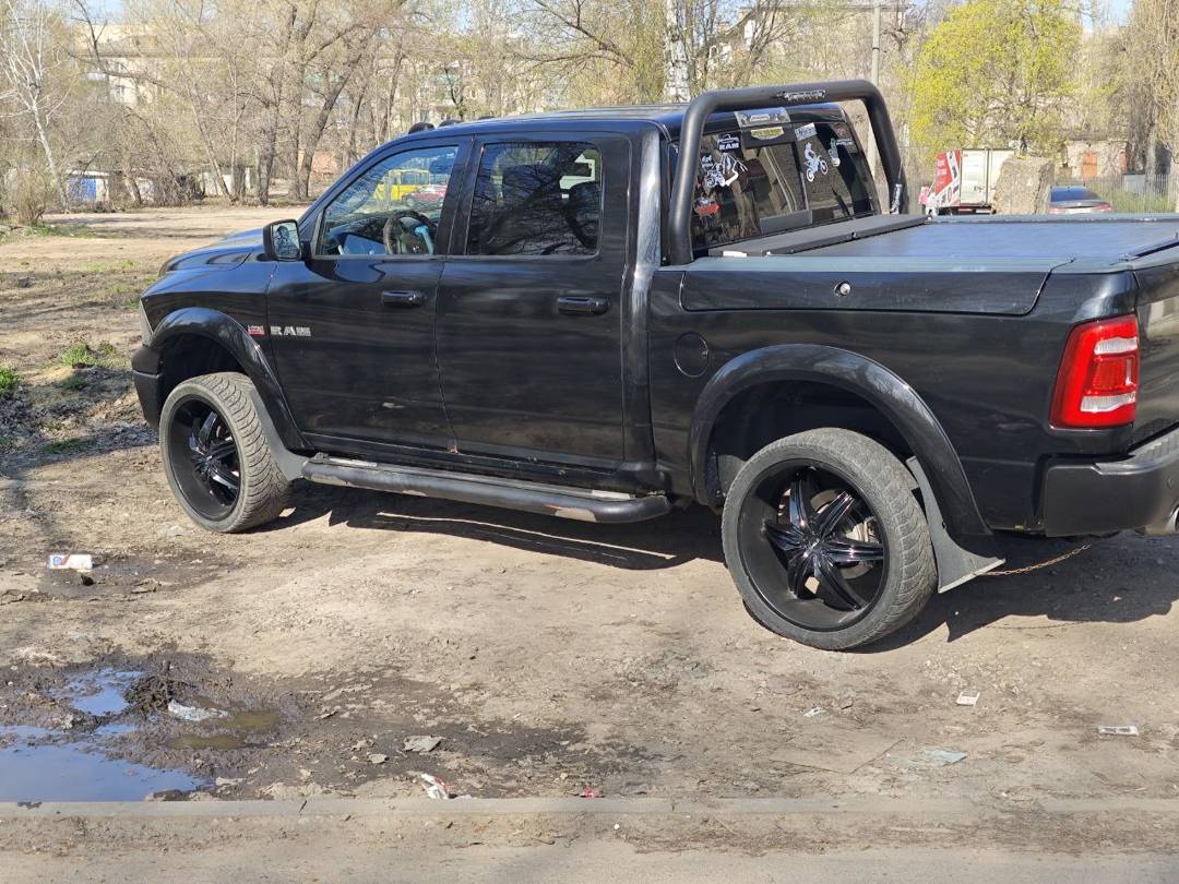

Парни, какая то хрень после мойки - на улице -15, при остановке ( на светофоре, напр) как только 0 км/ч , начинает орать и красным пугать. Как только трогаешься с места , сразу пропадает звук и краснота. На всякий случай 2 часа в тепле отогрел. Но проблемка осталась. В чем проблема- с передними парковочными датчиками или с центральным лидером ? И как убрать эту мутотень ?
На фотке не видно , но красным загорается и передок машины на панели , потом гаснет
Валерий Крылов Парни, какая то хрень после мойки - на улице -15, при остановке ( на светофоре, напр) как только 0 км/ч , начинает орать и красным пугать. К…Датчики протри от льда
Mikhail Я без сарказма. Мотиков много. Вот и думаю как чего.
Владимир 2025 ram Датчики протри от льдаСто раз Протер и в тепле стоял 2 часа
Владимир 2025 ram Что за тачка, где брал, ни разу такую не видал, если бы видал, но ни когда не видал 😁Да какая-то американская😂
Валерий Крылов Парни, какая то хрень после мойки - на улице -15, при остановке ( на светофоре, напр) как только 0 км/ч , начинает орать и красным пугать. К…ХВАТИТ 🤯🤯
Валерий Крылов Парни, какая то хрень после мойки - на улице -15, при остановке ( на светофоре, напр) как только 0 км/ч , начинает орать и красным пугать. К…Проверь каждый датчик, пальцем. На подушке пальца по чуешь отклик рабочего и молчание мертвого.
Владимир 2025 ram Проверь каждый датчик, пальцем. На подушке пальца по чуешь отклик рабочего и молчание мертвого.Да протер пальцем конечно. Но как то отклика не было
Константин ХВАТИТ 🤯🤯Ну да, я тоже подумал , что хватить негатива 😂
Но заколебался на каждом светофоре
Валерий Крылов Да протер пальцем конечно. Но как то отклика не былоОн не явно уж такой, что отстукивает, чуть касаясь проводи пальцем по датчику, почувствуется как мелкая вибрация, либо как в нем напряжение. Не знаю как объяснить.
Александр Нормальная машина, с нормальным запасом прочности, пришлось 2 раза тянуть полностью груженный бензовоз, никаких ошибок, никаких проблем)Красава
Валерий Крылов Парни, какая то хрень после мойки - на улице -15, при остановке ( на светофоре, напр) как только 0 км/ч , начинает орать и красным пугать. К…А на светофорах глохнет автостопом? Может в этом проблема? Высос аккума?
Владимир 2025 ram Он не явно уж такой, что отстукивает, чуть касаясь проводи пальцем по датчику, почувствуется как мелкая вибрация, либо как в нем напряжение.…И что это даст , если я определю рабочий и не рабочий ? Сорян за наивность
Владимир 2025 ram А на светофорах глохнет автостопом? Может в этом проблема? Высос аккума?И автостопом и нет. Акум в норме
Валерий Крылов И что это даст , если я определю рабочий и не рабочий ? Сорян за наивностьДаст понимание, если один или несколько не фурычат - причина проблемы )))
Валерий Крылов Сто раз Протер и в тепле стоял 2 часаУ меня тоже такое бывает отключаю передние датчики пол дня и всё проходит
ДОБРЫЙ НИКОЛАЕВИЧ У меня тоже такое бывает отключаю передние датчики пол дня и всё проходитСпасибо. Попробую завтра
Владимир 2025 ram Даст понимание, если один или несколько не фурычат - причина проблемы )))👍
Валерий Крылов Спасибо. Попробую завтраЛимитед 24г 3.0л

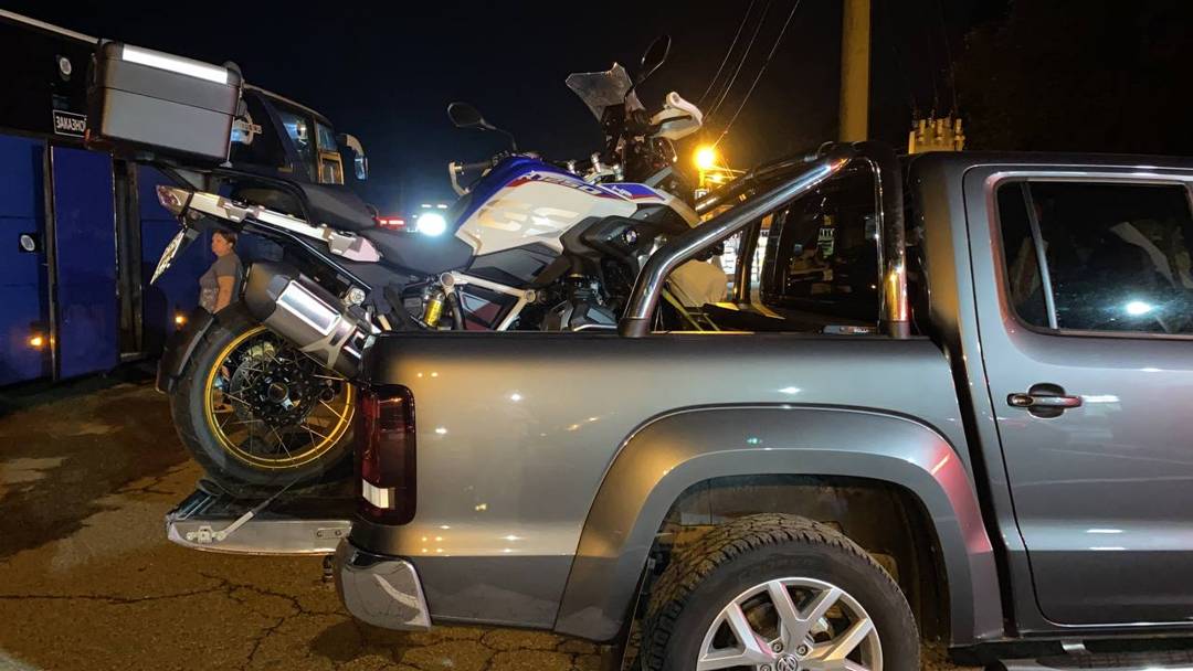

Mikhail Как вы его заказываете без лебедки в кузове?В двоем аккуратно травя сцеплением, один с одной стороны страхует, другой закатывает, 5-7 минут вся процедура
Выгружаем на заглушенном, травя тормозом передним
Max В двоем аккуратно травя сцеплением, один с одной стороны страхует, другой закатывает, 5-7 минут вся процедура
Выгружаем на заглушенном, трав…А почему обратно тормозом, а не на передаче и травить сцеплением?
Выгружаем на заглушенном, трав…И куда вы их все зимой то возите?))))
Валерий Крылов Спасибо. Попробую завтраНадо смотреть разъёмы больше вариантов нет
Mikhail А почему обратно тормозом, а не на передаче и травить сцеплением?Скользко, запереживали что трап соскочит, нужно что нибудь приколхозить, дабы держался норм)
А возим из гаража в гараж, по необходимости🤣
Max Скользко, запереживали что трап соскочит, нужно что нибудь приколхозить, дабы держался норм)
А возим из гаража в гараж, по необходимости🤣А приколхозить просто. Той же стяжкой к ближайшей проушине притянуть трап.
