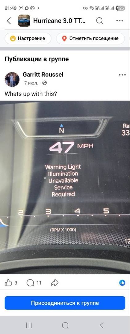

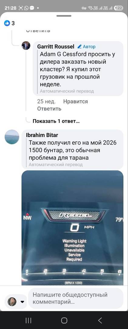

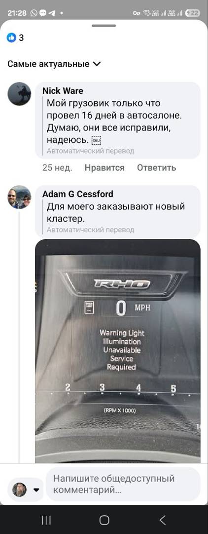

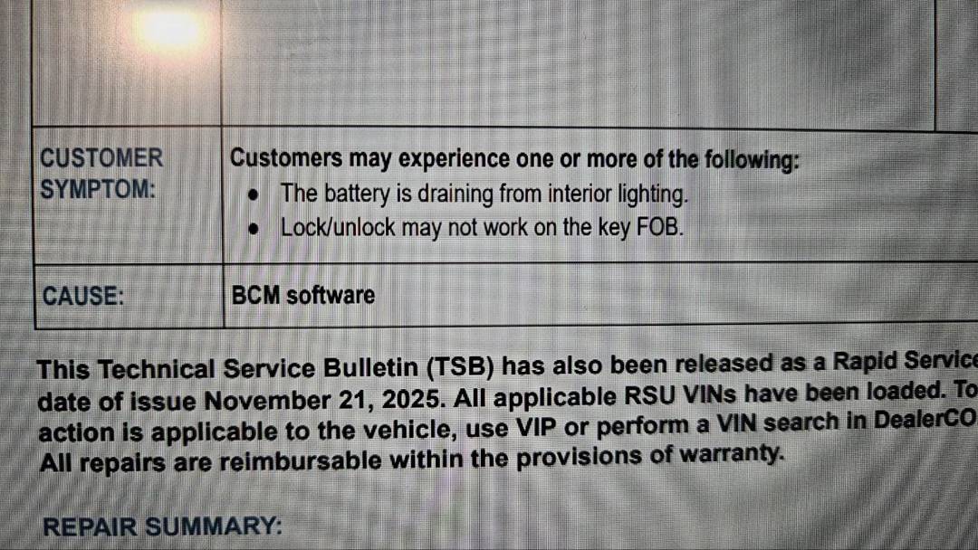

Вот например авто ключ теряет.
Садится АКБ.
Надо обновить
Садится АКБ.
Надо обновить
Это обновления онлайн, по ВИН конкретной машины.
Где можно посмотреть эту инфу?
По вину

Вот по приборке тухнущей например

Не путайте обновления и recall
Official Mopar® Site | Mopar Results https://share.google/YNMtSjNUr1YDSwdLS
Вбивайте вин и смотрите recall
Обновления видно только через сканер с онлайн доступом
